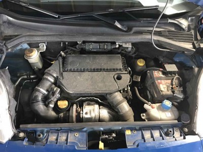

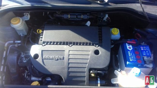

Привет.Подскажите,какая разница в моторах 1,3 дизель-на фото разные.

евро 5 зверху
евро 4 знизу
евро 5 дорожчий , и навісне дорожче турбіна , форси

Просто есть еще по мощности разные -75 и 90лс, поправте если не так.

СообщениеДобавлено: Ср Янв 11, 2017 07:56    Заголовок сообщения: Ответить с цитатой
верхний 95 нижний 75

СообщениеДобавлено: Ср Янв 11, 2017 08:29    Заголовок сообщения: Ответить с цитатой
А с какого года идут на 95лс?

СообщениеДобавлено: Ср Янв 11, 2017 08:52    Заголовок сообщения: Ответить с цитатой
с 10.2009 года

СообщениеДобавлено: Ср Янв 11, 2017 22:01    Заголовок сообщения: Ответить с цитатой
Энто те, которые с саржевым фильтром.....

СообщениеДобавлено: Ср Янв 11, 2017 22:39    Заголовок сообщения: Ответить с цитатой
Верхний евро 5. У меня на Биппере такой, евро 5 на 75лс

СообщениеДобавлено: Ср Янв 11, 2017 23:38    Заголовок сообщения: Ответить с цитатой
евро 5 може бути як 75 так і 90кс

официалы продают только евро 4, как на нижнем фото.
