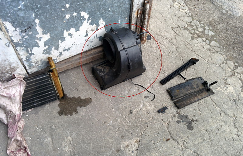

Вентилятор печки это тот что установлен под капотом, перед радиатором печки?

Вентилятор печки тот, что имеет мотор с крыльчаткой и служит для вентиляции и обогрева салона. Может быть установлен и под капотом, и под панелью.
СообщениеДобавлено: Вс Янв 01, 2017 21:00    Заголовок сообщения: Ответить с цитатой
Саме цей.
