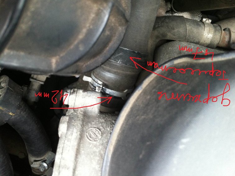

Мне очень помогли идеи соклубников по применению недорогих термостатов с других автомобилей.

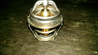

Представляю вашему вниманию композицию за 120 грн. и 40 мин. затраченного времени.

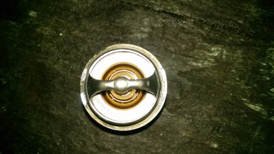

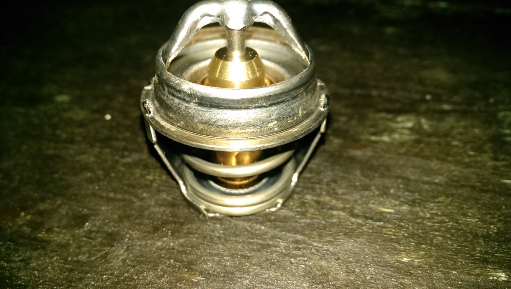

1. Термостат Ланос 85 град. обтачивается на школьном токарном станке под диаметр чуть больше внутреннего диаметра вашего патрубка (каждый выбирает это на своё усмотрение и под свой патрубок).

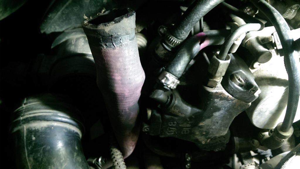

2. Сливается тосол с патрубка в который будем вживлять термостат (это верхний патрубок отсоединённый от родного термостата).
3. тут же (не снимая патрубок с радиатора) пока он тёплый вжывляем туда темостат.
4. соеденяем патрубок и заливаем тосол.
Машина (хоть была и тёплой, но датчик температуры показывал "ноль") прогрелась на ходу за 3-4 минуты. Стрелка четко установилась на 1/3 шкалы.
Я побоялся брать термостат более высокой температуры. Так как протока воды там нет, были сомнения - откроется ли он в нужное время или закипим.
Вот!
Такой недорогой термостат

После проточки
 Просмотрено:  502 раз(а)
 Просмотрено:  482 раз(а)
Вживлённый в патрубок
 Просмотрено:  542 раз(а)

Делал так когда-то на марее.гавно.не сама идея а именно термостат от ланоса.его от времени перекосит и он будет пропускать.хомутом ты его не зажмеш,тела нет,вот термостат от рено-19 это то что надо
Спорить не стану. Просто замучился катать в холодной машине.
Пошёл в соседний магаз, выбрал то что определённо подошло и по конструкции и по деньгам. Заехал в гараж и за в "три секунды" установил.
С Рено под рукой не было, жигулёвский рассмотрел как вариант, но стало жалко патрубки резать.
А людям живущим в дали от цивилизации, это в продуктовом не купишь, а купить с доставкой плюс ещё денюжка (мало того, что реновский в 120 грн. не вложиться).
На счёт перекоса, ни чего сказать не могу - только в сегодня поставил.
Поездим - увидим!

я думаю гемор більший з витягненням цього дивайса від ланоса з патрубка, ніж тих пару грн кинути на доставку. Теж вважаю, що його перекосить

его можно просто поставить с краю, поближе к фланцу, по возможности - упереть во фланец. а ЗА кольцом термостата поджать хомутом патрубок, чтоб он был тоньше, чем кольцо термостата.
перекашивать не будет.

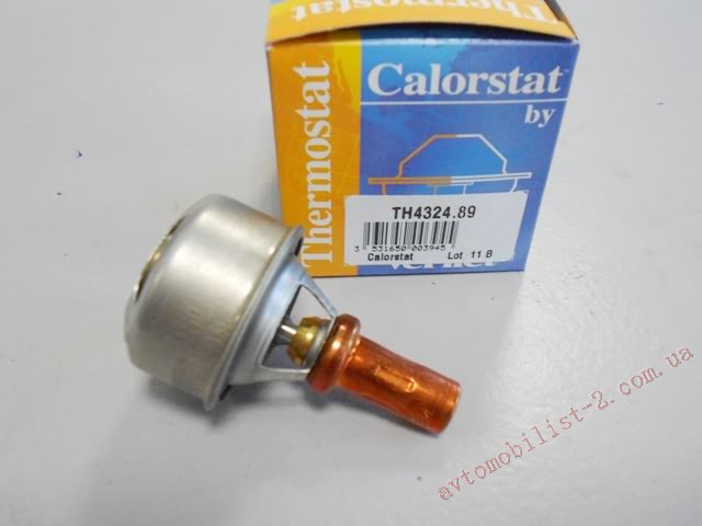

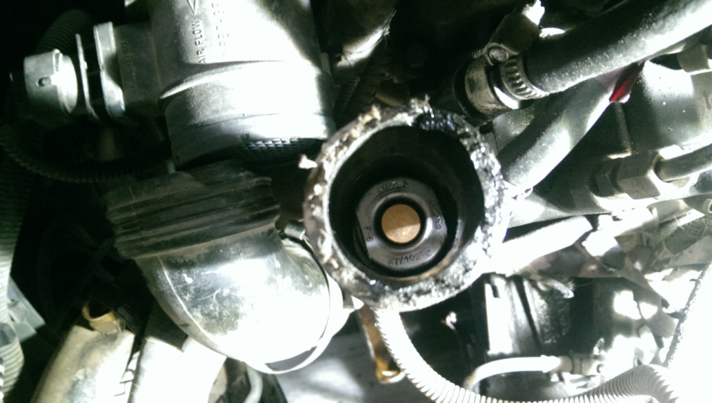

расскажу про термостату на моем 1.9м
1. термостат для нашего добло не когда клин в положением закрытием
при условии что не пропал там твёрдый предмет
2. Термостат просто раньше открывать
и вы сами понимайте почему у вас печка холодная
3 Когда антифриз холодно - термостат не добрый закрывать и пропускает со моментом работает водяной насос
вот я удалось вынимать но назад не мог поставить
- имею на руках термостат
причина это плохая конструкция
он держит внутри на корпусе только на две ушки !
а шток на пружину и он играет чуть лева или правая этому не плоностью закрывал.
я поправил залил кипяток он открывал остывал
делал два три раза и снова пропускал через себя
вывода
- не надо заменил родного и дорого термостата
достаточно купить от рено 19 и всунуть на трубу
-старый выполнил свои функции
-хомуты это очень важные для этой работы
-по колхозу но он делает свою работу , вам тепло и экономили не мало деньги
надо делать и я ЗА
Женя, можна, але у автора він явно глибше сидить

не я его тудой запхал, може прочитают другие люди, хто только собирается решать вопрос.

не трудно и установил близкий к термостату
так то шток мешает надо чуток дальше
шток будет мешать
