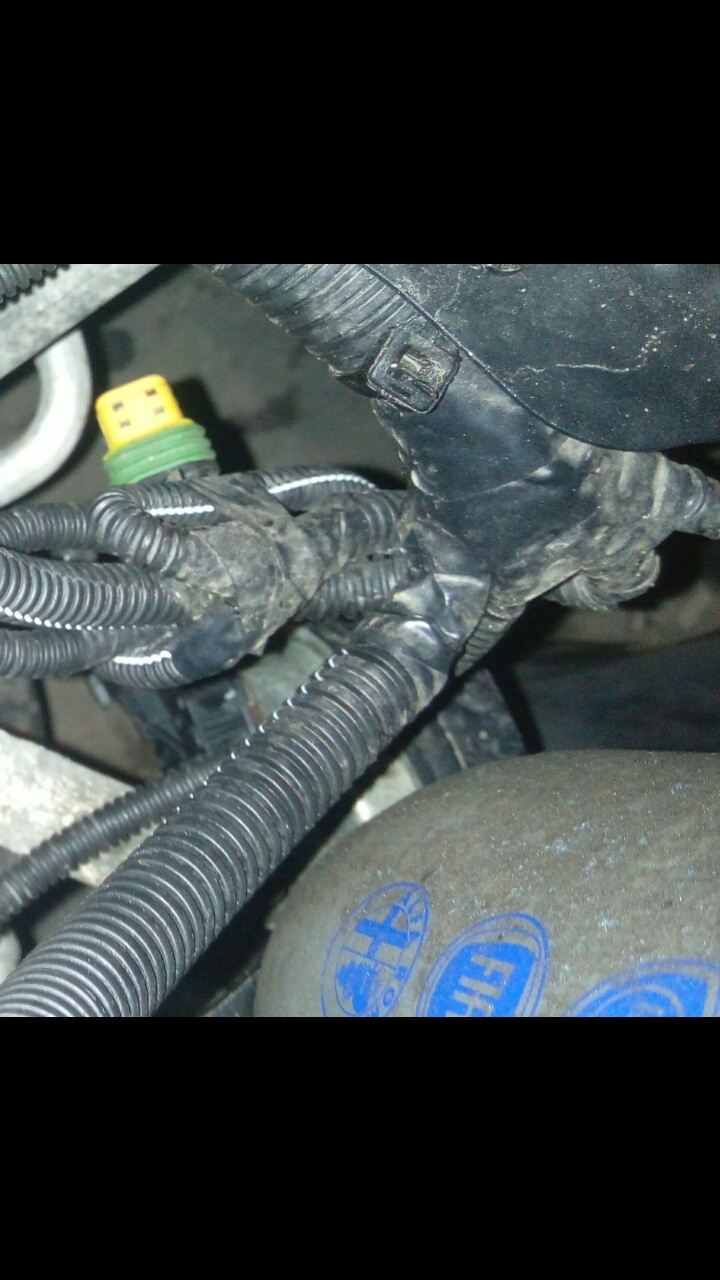

satsatik писал(а):
можу конкретніше розповісти тільки по своєму авто: проводка була вкладена разом з розємами з заводу, на кнопочній панельці не було кнопки включення передніх ПТФ, панельку поміняв повністю, ціна питання 350 гривень.Звернувся до автопрофі, сказали що потрібно за додаткову плату дзвонити проводку, чомусь засумнівався та вирішив все зробити сам. В панелі запобіжників та реле під капотом відкрив кришку, вийняв реле включення передніх ПТФ та закоротив силові контакти, фари запрацювали. Далі є два варіанти: зробити так, щоб бортовий компютер бачив ПТФ, тоді все буде оригінально. Є також інший вихід: з реле включення ближнього світла тягнемо окремий провід і через довільний вимикач в салоні подаємо живлення на реле включення передніх ПТФ. Оскільки протитуманні фари повинні працювати з ближнім світлом, то в цьому випадку тумблер дасть змогу включати їх в парі, при переході на дальній режим передніх фар, протитуманні фари будуть автоматично вимикатися.
Вы за эту фишку говорили?

СообщениеДобавлено: Ср Дек 07, 2016 11:28    Заголовок сообщения: установка ПТФ на Фиат Добло Нуова 2010 года выпуска Ответить с цитатой
так, це саме та фішка, так само знаходьте з іншого боку подібну фішку. Тоді підключайте фари, зніміть кришку з блоку запобіжників, що знаходяться під капотом. Там виймаємо реле включення протитуманних фар Т14 і перемикаємо перемичкою провід 30 та 87, вони там позначені, фари мають горіти якщо повністю є укладена проводка з заводу на ПТФ
