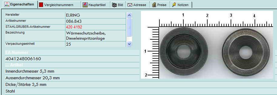

медные для 1.9JTD, а на 1.9D стальная шайба - см. рисунок. Форсунки стоят DELPHI. BOSCH с VW... еще вопрос.

Вот так СПАСИБО!!!! Вопрос такой - на какое давление поднятия иглы надо регулировать форсунки?
