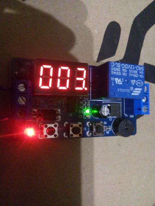

если через кнопки то не забудьте поставить таймер реле времени ( задержка) стоимость до двух дол.
Таймер реле времени ( задержка)
