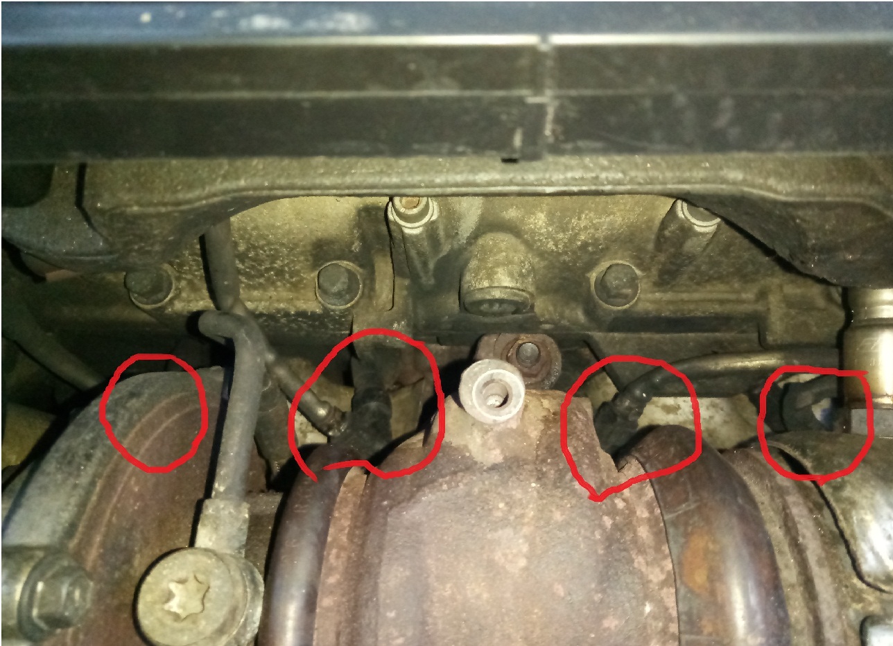

добрый день! Привез отцу фиорино с Германии, машина в руках только 1 неделю. Обнаружился запах выхлопа в салоне, сняв экраны турбины показалось что больше всего коптит из форсунок или свечей накала( на фото обведено) я так и не понял что это. После запуска из этих мест подымается клубок дыма. Подскажите, как устранить? Я думаю что без снятия улитки ничего не выйдет и коль она уже будет демонтирована то поменять заодно и прокладку между турбиной и коллектором.

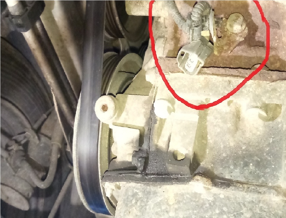

По поводу разьема, на фото обведен. Что это есть? Кому не лень посмотрите куда он идет. Кондюка нет и противотуманок передних нет, я думаю что куда туда он может идет

Рассказываю!Значит так,из под форсунок дым никак идти не может,может только сочиться соляра!То,что вы показали на фото,это сажа!А сажа и дымок,о котором вы написали,это ни что иное,как прогорела герметик-прокладка между турбиной и коллектором!И самое главное это то,что там с завода не стоит прокладка!Там мажется специальным герметк-прокладка!Когда у меня такое случилось,я использовал герметик прокладку Американской фирмы DoneDeal с каталожным номером DD6785

Спасибо за ответ! Но у меня она стоит, виден ее край, смотрящий в сторону движения авто. И мне удалось ее найти в каталоге и у официалов нашлась эта прокладка. Я думаю что с какого-то года их начали ставить. У меня 2012 год. Вообщем я заказал эту прокладку(100 грн) и на всякий случай прокладку коллектора (230грн), если между турбиной и коллектором окажется нормальная прокладка, то сочиться может только с коллекторной прокладки. Жду доставки, обязательно отпишусь с фотоотчетом. Вопрос по поводу разьема остается открытым

разъём на кондей, которого нет.
спасибо! Но вот зачем ставить проводку от машины с кондером в которой его нет вопрос риторический.
