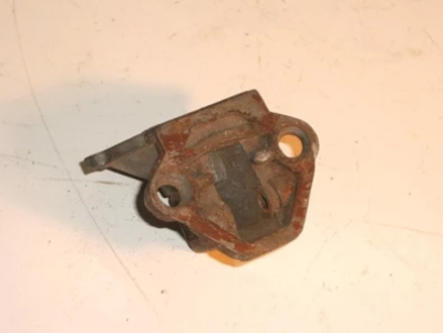

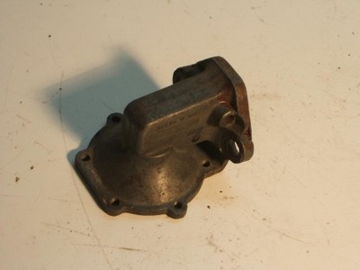

Куплю нижнюю часть топливного насоса
Fiat 131 1.6 1980г

Жиго-насос действительно похож, но фиатовский шток в него перекинуть не представляется возможным ( из-за особенностей конструкции).
Мой насос полностью рабочий, единственный его минус-- трещины, возле отверстий под болты, в нижней части. Потому и не хотелось бы покупать целиком весь насос)

1. Заварить в аргоне корпус моего насоса (временная мера);
2. Купить в Польше за 10 злотых эту самую нижнюю часть насоса;
3. Поискать на форуме может у кого валяется эта ерундовинка;
4. Купить электрический насос за 450грн;
5. Купить совместимый механический "заменитель" за 550 грн
Мне нужен просто цельный низ, чтоб перетряхнуть в него детали моего насоса(он полностью исправен). Без штока, без каких-то рабочих внутренностей .

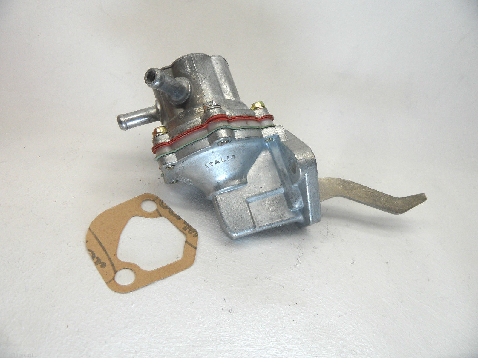

Мне подойдет такой насос. Он идет к 131, 124 и к Фиат Темпра

а чорт, с такой ногой нема, на 138-х уже под шток насосы были.
ставь элехтро. не морочь себе спину Smile
