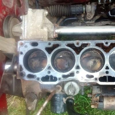

Здраствуйте, посоветуйте пожалуйста какую взять помпу без корпуса на 1.4 уно, шкив 4-х ручейковый, что-бы через месяц не покупать другую,явно кто-то с этим сталкивался и может дать дельный совет.

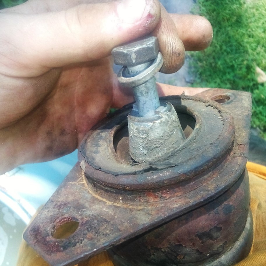

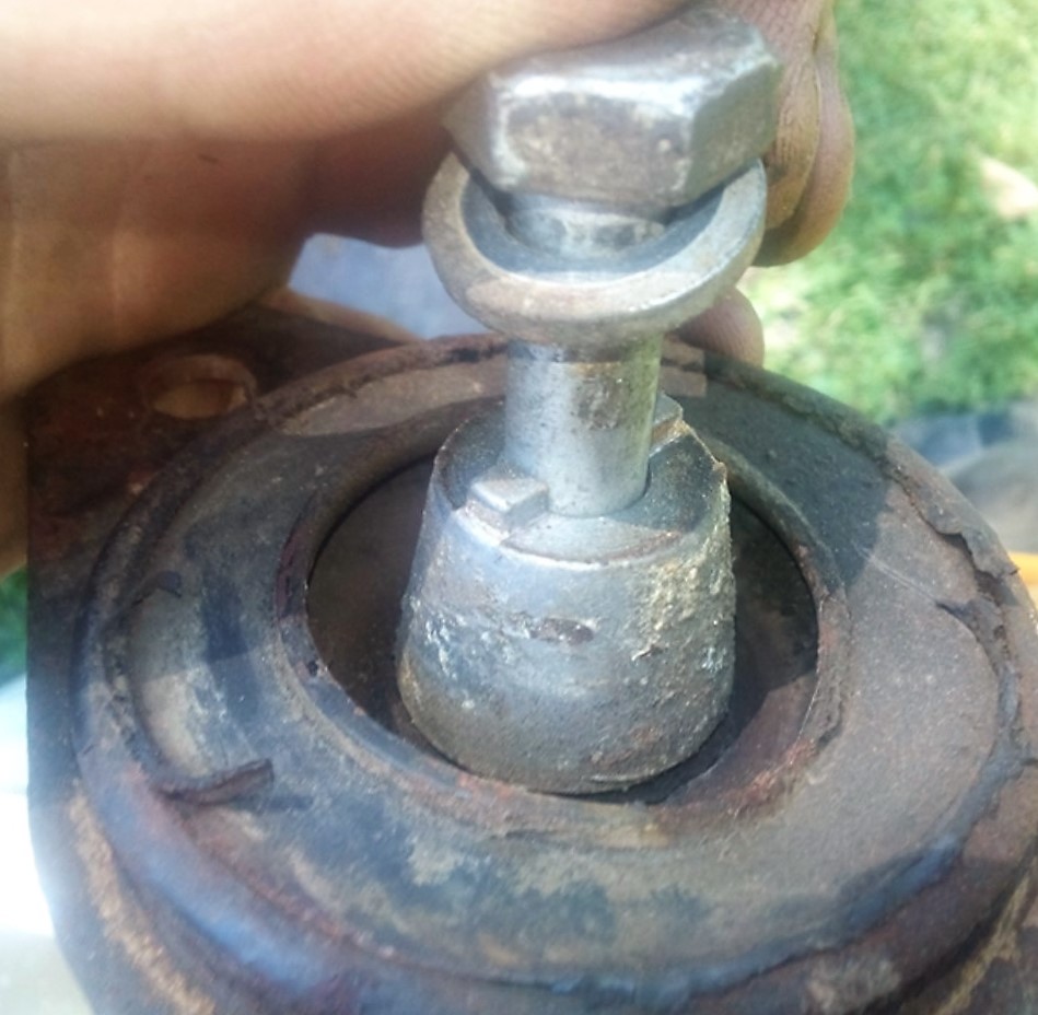

и ещё какую взять правую подушку двиготеля, они как-то различаются на дизель и бенз?

500 грн....помпа...а подушку тра фото там різні з завода можуть стояти в залежності від кронштейна..

подушка у меня стояла 7646680

а с каких это пор на уно ручейковые шкивы стоят? на сколько я знаю на уно ТОЛЬКО клиновые были. ручейки ставили на типо/темпра. помпы и генераторы были абсолютно одинаковы и разница была только в шкиве и соответственно в ремнях.
имхо - стоит аналогичный двиг с типаря, вот от туда и "ручейки", но в оригинале они становятся в упор и нужно или двиг снимать для замены ремней или модифицировать правый лонжерон.

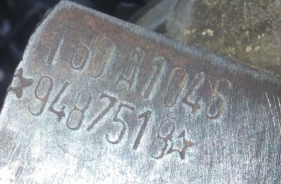

на блоке набит номер 160 А1 046,на генераторе стоит 4-х ручейковый шкив,помпа 4-х ручейковая, и приводной шкив помпы и генератора который на коленвале 4-х ручейковый. Помпа стоит в притирку к лонжерону, не доходя приблизительно 1 см и её можно снять полностью открутив от блока,или при снятом двиготеле.
номер блока

по каким признакам ещё можно определить из чего стоит двигатель?
и про подушку кто-то скажет различаются они по жосткости для разных объёмов двигателей ?
