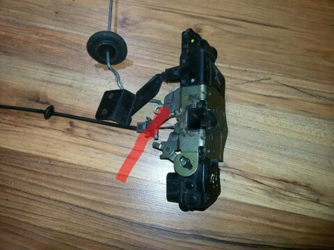

решил почистить замок, ограничитель и разобраться со стеклоподьемником, для того чтобы разобрать замок необходимо высверлить одну заклепку. выделена красным

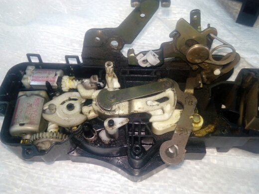

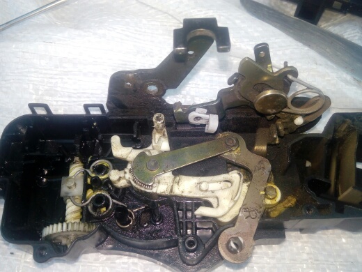

разбераим все, чистим, смазываем шестеренки салидолом. нужно хорошо промыть язычек замка бензином очень старательно, после этого язичек должен сам отскакивать. собераем все назад, правда нужно теперь придумать новую заклепку.
