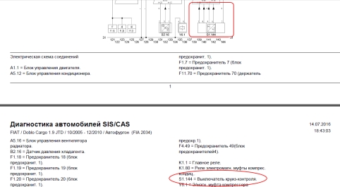

krasavcheg писал(а):
Треба зайнятися пошуками схеми, поїду до місцевих електриків мож допоможуть)
Лови схему

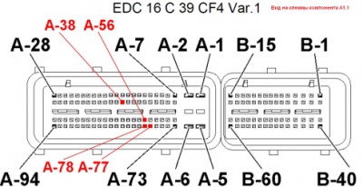

СообщениеДобавлено: Чт Июл 14, 2016 21:16    Заголовок сообщения: Ответить с цитатой
phosaly писал(а):
Схема подключние круиза ?
Shocked
Да.
Для BOSCH EDC16C39 CF4

phosaly
Зарегистрирован: 27.05.2013
Сообщения: 1673
СообщениеДобавлено: Пт Июл 15, 2016 00:49    Заголовок сообщения: Ответить с цитатой
Вижу,но скажите что обозначают
а38,а56,а77,а78 и цифри 1..6
А это контакт в блок есю ?
1..6 контакт в фишки ручки круиз ?
Что ??????
Solvi
Зарегистрирован: 16.05.2015
Сообщения: 77
Авто: Fiat Doblo 1.9Mjet 77kw
СообщениеДобавлено: Пт Июл 15, 2016 10:07    Заголовок сообщения: Ответить с цитатой
Что ??????
Да.

phosaly
Сообщения: 1673
СообщениеДобавлено: Пт Июл 15, 2016 10:24    Заголовок сообщения: Ответить с цитатой
Solvi писал(а):
Что ??????
Да.
спасибо
но куда подключаем эти проводки
А = Resume
А = ON/OFF Switch
А = Speed +ve
А = Speed -ve
Pin А - включить / отключить круиз-контроль
Pin А - управляющий - (выставить скорость круиза меньше)
Pin А - управляющий + (выставить скорость круиза больше)
Pin А - кнопка сброса настроек
