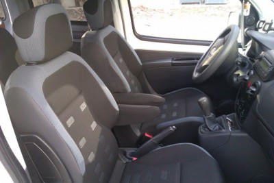

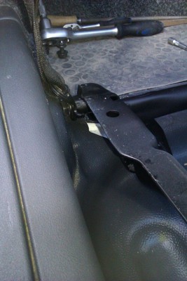

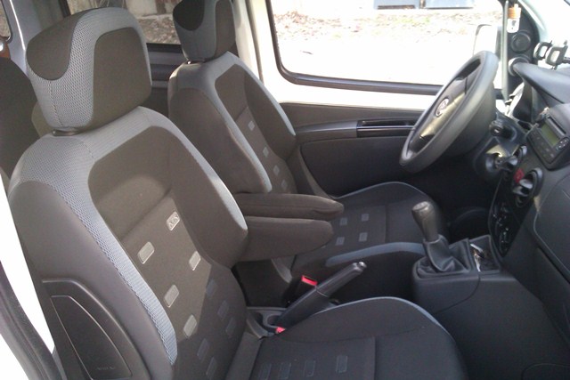

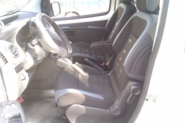

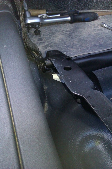

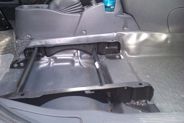

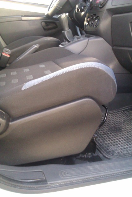

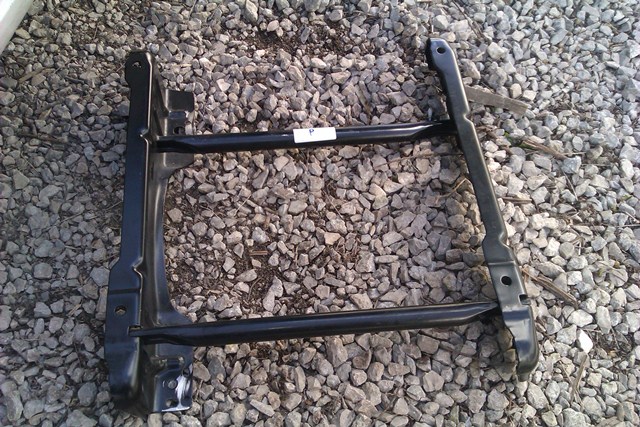

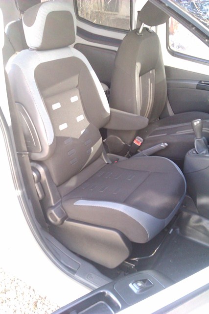

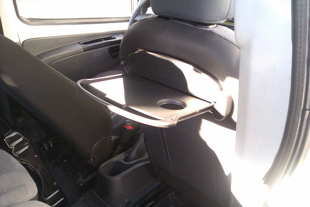

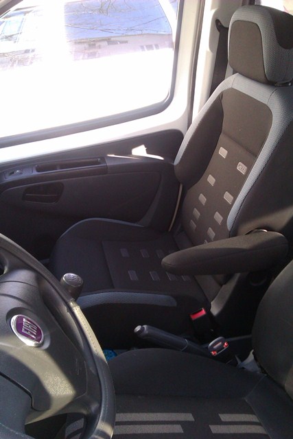

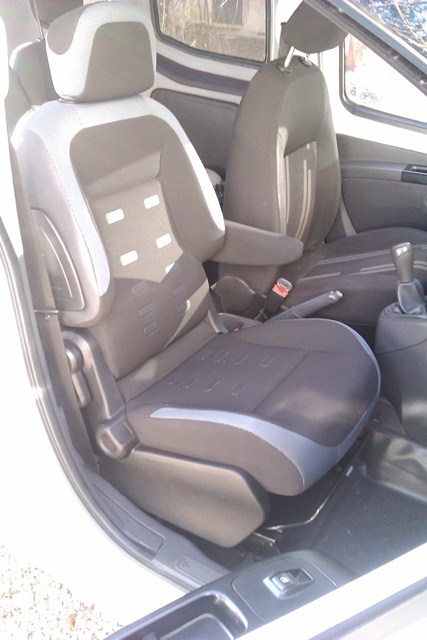

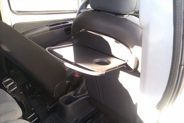

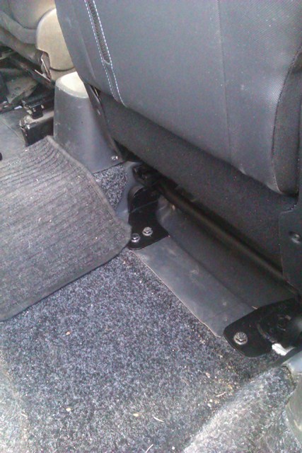

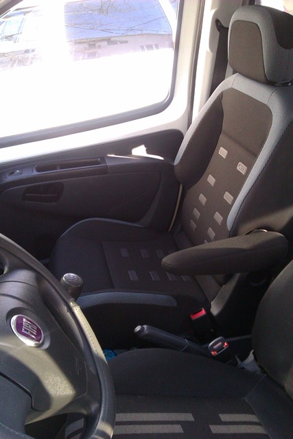

Привет всем. У меня на Фиориныче переднее пассажирское сиденье стояло складное, без регулировок и узкое по сравнению с водительским (версия с сеткой). Стал вопрос замены и после длительных раздумий и замеров были куплены сидухи от Berlingo 2010г. XTR. После нехитрых манипуляций с болгаркой и сварочным аппаратом данные вещи были инсталированы в автомобиль. Становятся сидухи просто восхитительно, по размерам тютелька в тютельку, единственное что нужно, нижнюю часть сидений (то что ниже салазок) с права поменять на лево и наоборот и чуть чуть подрезать. Места в ногах задних пассажиров становится больше, появляются столики сзади и подлокотники и посадка гораздо комфортней. Короче фотки ниже кому интересно, но что-то непонятно звоните 0999228943

крепление ремня
 Просмотрено:  452 раз(а)
конечный результат

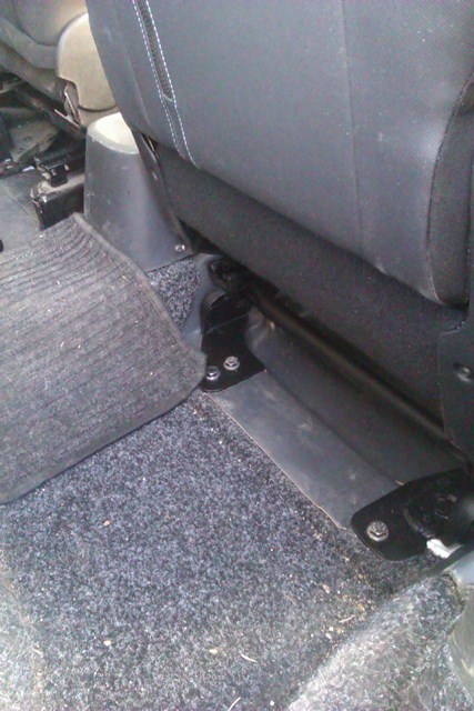

и еще
 Просмотрено:  494 раз(а)
нижняя часть

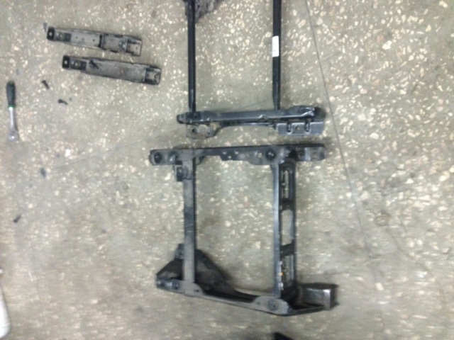

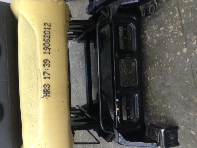

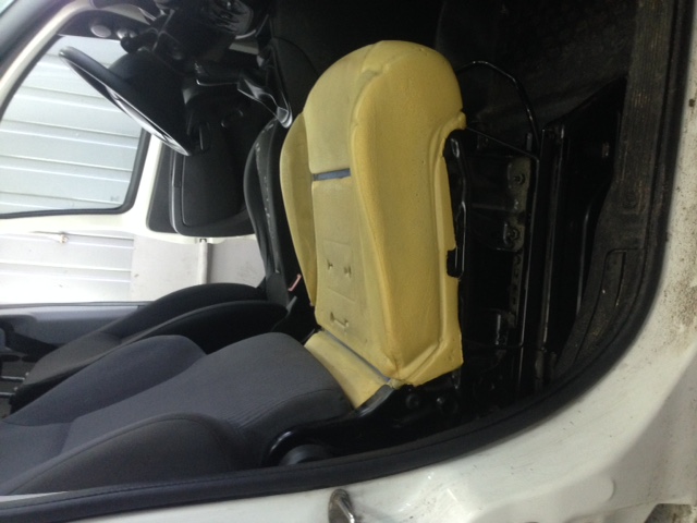

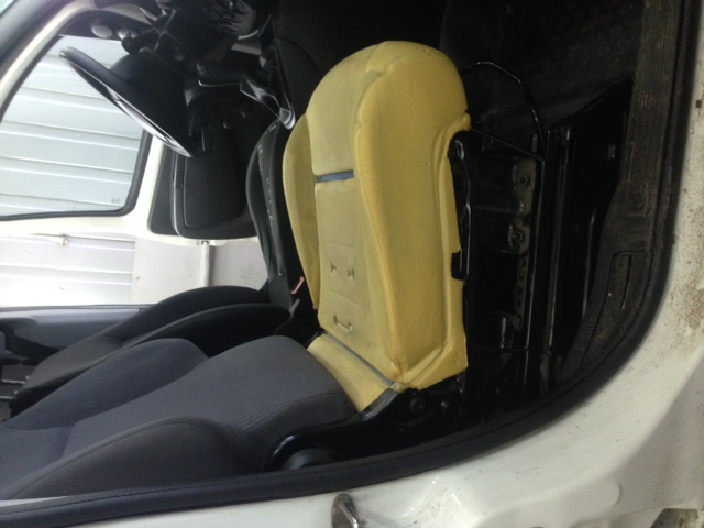

Здравствуйте, продолжу тему, тоже купил себе сиденья от берлинго. Разобрав понял что переваривать для меня сложновато, тк надо угадывать высоту и угол наклона , сняв основания от обоих сидений решил оставить родное и прикрутить к нему сиденье от берлинго, по отверстиям чуть не сходится надо рассверлить овальное(пока не делал, жду перетяжки). сиденья убитые- 1750 грн с доставкой.[/code]

den81
Основа (рама), та что под салазками, для правого (пасс) кресла с Фиорино не лишняя? Готов купить
den81
Зарегистрирован: 20.09.2016
Сообщения: 64
Авто: Фиат фиорино
СообщениеДобавлено: Сб Ноя 12, 2016 12:46    Заголовок сообщения: Ответить с цитатой
нет фиориновские оставляю, попилю болгаркой для облегчения и оставлю, ибо весит она как пол сиденья
