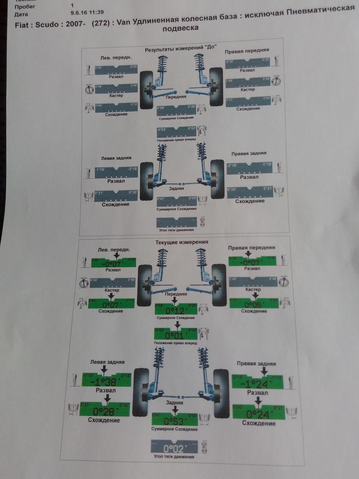

Кто-нибудь подскажет, какой допуск по наклону задних колес? А то по ходу у меня уж очень большой наклон, аж резину по внутреннему диаметру хавает. Лечится ли как-то это, кроме замены балки?

для начала нужно потдонкратить задок и проверить на люфт колёса - мож там просто подшипник ступечный здох...

С подшипниками все ОК! Сделал распечатку на хорошем стенде, все в допусках, почти идеал. А резину жрет конкретно. Нужен дельный совет.

машина была битая?мож не вытянули? на легковых можно прост распорку на задние стаканы поставить-прикрутив их к штокам амиков. а тут...а сайлентблоки сзади не разбитые????

Картинки рисовались с грузом или порожняком, как чаще всего ездите- с грузом или порожняком?

По-ходу это резина такая, не первой свежести
Машина не битая, задняя ходовка вся в порядке
