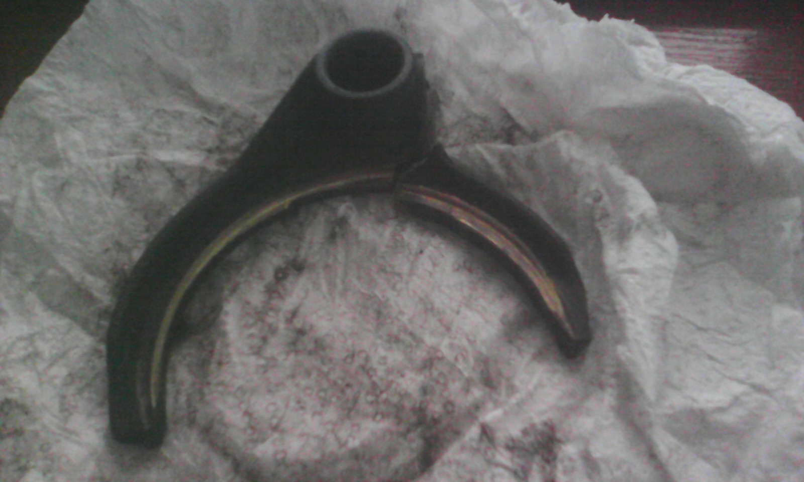

Авто - Lancia Dedra 2000 Turbo (1991). 835AR.
Проблема - на трассе иногда вылетала пятая передача. Потом перестала держаться вообще, сразу вылетала, хотя включалась отлично.
Внутри оказалось - сломалась вилка, вытащили. Муфта и шестерня более ни менее. На вид износ не критичный.
Вопрос к сообществу - где можно найти пятую передачу в сборе (вилка, муфта, шестерня)? Подходят ли на Дедру 2.0 турбо запчасти КПП от Фиата Хромы 2.0. Например такая вилка. (http://razborka.ua/254128). Может кто разбирался... Спасибо за ответыSmile

я разбирал такую коробку, тоже с пятой была трабла...
давно машину приобрёл? можно фото шестерён пятой передачи посмотреть?

У меня машина где-то с пол года. Шестерни пятой, к сожалению сейчас в коробкеSmile Машина на ходу. Есть под рукой только сломанная вилкаSad

Вот собственно вилка...

да, это таки та машина...надеюсь тебе она досталась уже с установленным насосом ГУР Smile
вилку замени, а муфта с шестернями там ещё ого-го.
снимешь пластину под шестернями - сразу поймёшь откуда ноги растут.

А чо не заварити? Судячи з воно не так вже й зле виглядає.

Благодаря CreAtor нашел вилку и пластину под шестернями. Спасибо ему большоеSmile Буду ставить через две недели. Пока в командировке. Потом напишу и сфотографирую железки. Андрей в Броварах, сказал что на дедру 2000 турбо коробка схожая с 156 альфой, если кому надо такая инфа...
