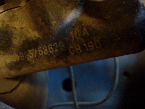

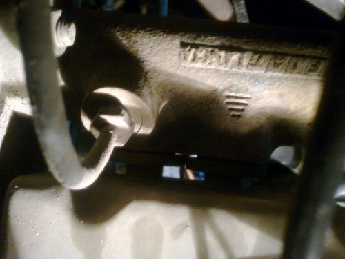

Главный тормозной розыскую на типо 1.4 новый предпочтительней ! А то машина 1988г. Подскажите номер тормозного цилиндра.
Стала проваливаться педаль , нестогонессего.
Может совет кто даст, куда смотреть ?

"Может совет кто даст, куда смотреть ? " -
1) Колодки сильно зношені? Якщо 50% уже немає(під заміну) то педалька збільшує хід і див п.3
2) Рівень тормозухи?Не тікає? Прокачували коли? Rolling Eyes
3) Зарвало кільця/мажети на ГТЦ. Якщо є характерний звук при різкому натисненні в пол - значить перепускає.
Замінювати в порядку спадання...
"нестогонессего" - завжди є причина, навіть якщо Ви її (поки-що) не знайшли...

СообщениеДобавлено: Вт Май 31, 2016 16:51    Заголовок сообщения: Ответить с цитатой
1 колодки не сильно сношены , остаток не меньше 70%.
2 уровень в норме, прокачивал два раза естественно все четыре ! Неделю назад , не течёт.
3 звука нет не кокого.
Провал и при медленном нажатии и при резком как повезёт , а иногда всё нормально , "берёт" сразу, если резко нажать то лоб можно разбить!

СообщениеДобавлено: Пт Июн 03, 2016 23:21    Заголовок сообщения: Ответить с цитатой
Прокачал тормоза на заведённом двигателе , педаль переодически проваливаеться .Снял (на половину, не могу открутить две трубки ) главный тормозной , и отсоеденил от усилителя тормозов и ТАМ половина емкости с тормозной жидкостью !
Вопрос такой , если уберу тормозуху с ваккумного он будет работать или менять его?
Главный тормозной ещё не открутил , так что не знаю надо менять полностью или обойдусь ремкомплектом !
