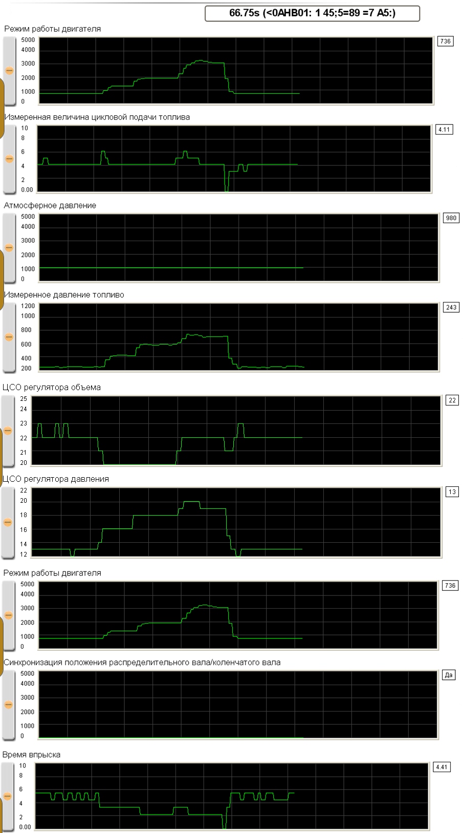

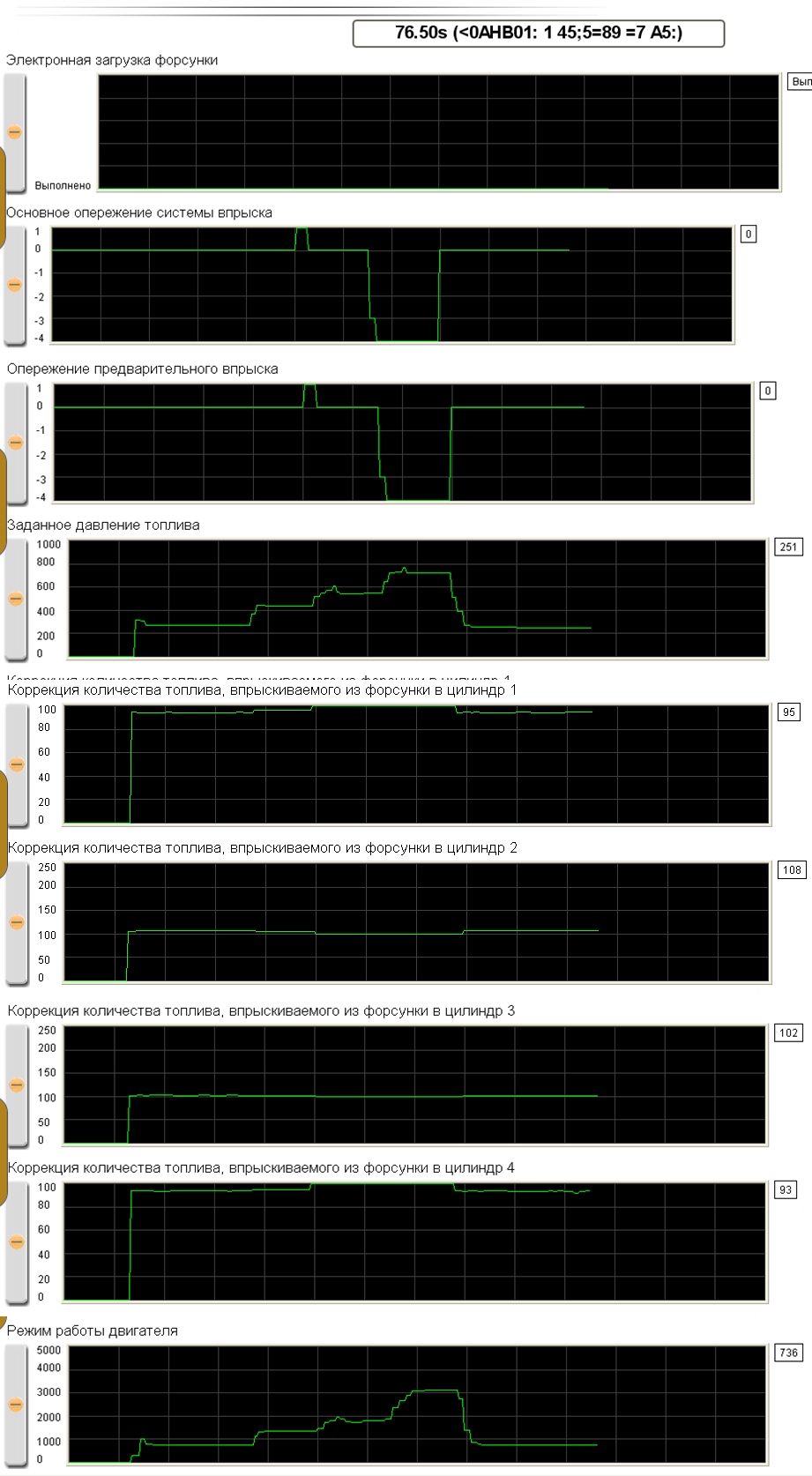

СообщениеДобавлено: Вс Май 15, 2016 01:39    Заголовок сообщения: Ответить с цитатой
у меня график выглядит так, стоя на месте я прогазовал до 3000, задерживая педаль на отметках 1500, 2000, 3000об/мин (см. режим работы двигателя).

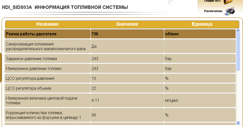

СообщениеДобавлено: Вт Май 17, 2016 18:50    Заголовок сообщения: Ответить с цитатой
низнаю где эта нагрузка на двигатель, а что косается давления топлива на холостых - заданное давление 243бар, измереное колеблится от 233 до 253
