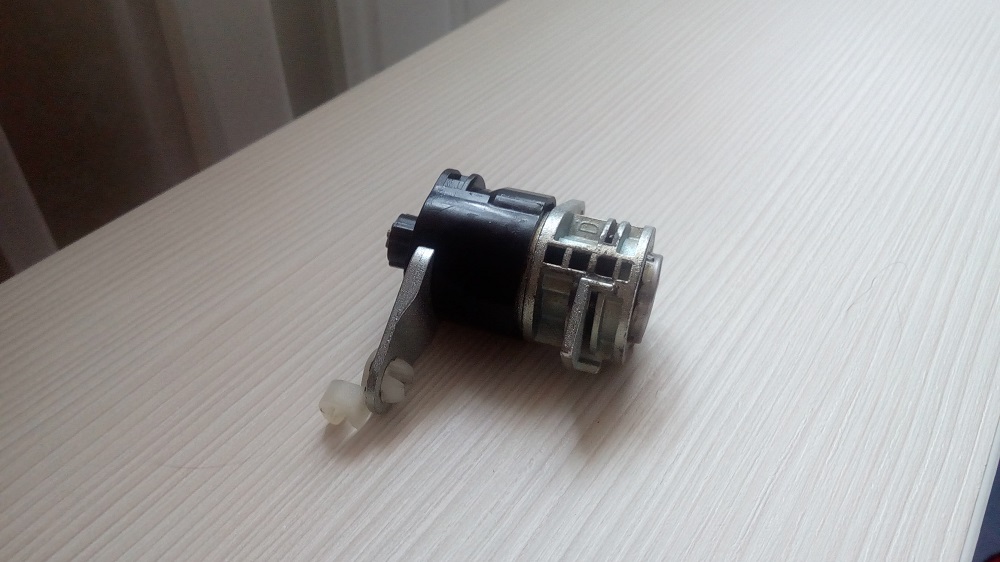

Всім привіт.Підкажіть в двері задній в замок не вставляеться ключ я вийняв замок але чи він розбираеться підкажіть бо в неті нема ніяко'' інфи.ключ вставляеться недокінця і не повертаеться.ЧИ МОЖНА КУПИТИ І ВСТАВИТИ НОВУ СЕРЦЕВИНУ?

СообщениеДобавлено: Вс Апр 24, 2016 16:51    Заголовок сообщения: Ответить с цитатой
У нас у місті ремонтом личинок (серцевини) займається майстер який виготовляє ключі, на попередньому Doblo звертався 2 рази, допоміг.
