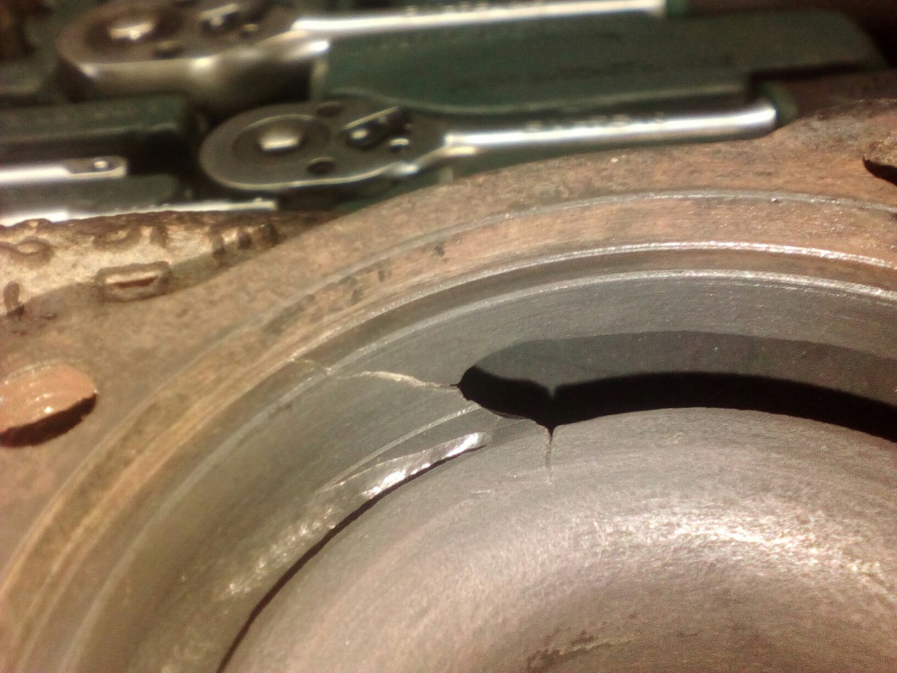

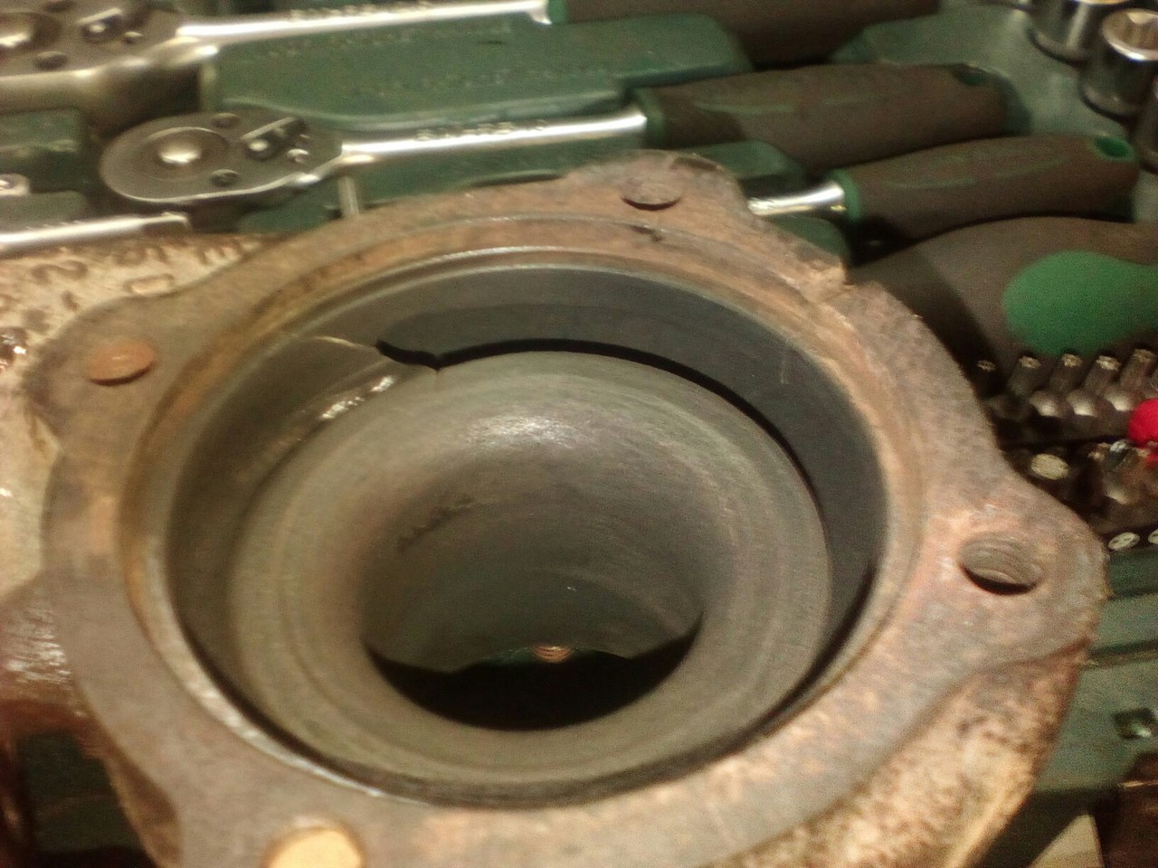

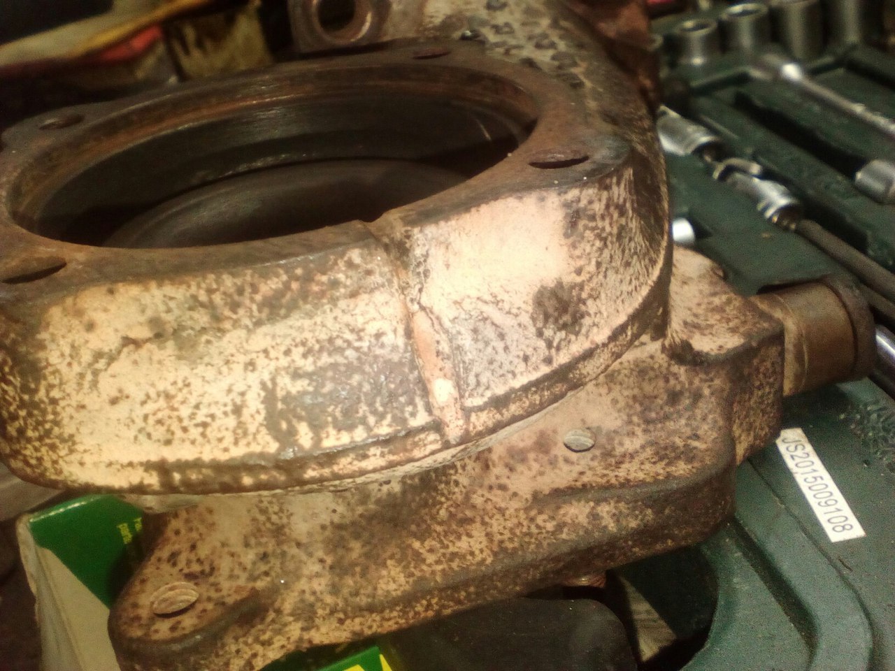

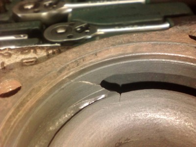

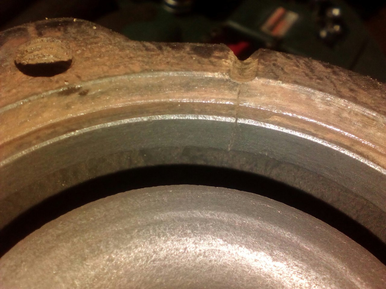

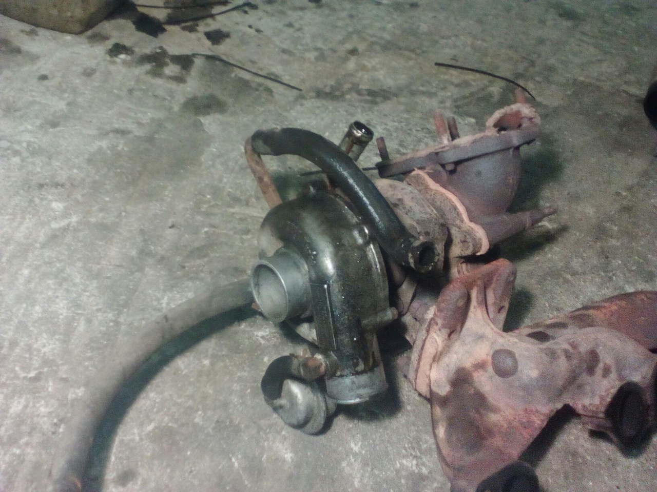

Мужики трабл!!!! За турбу родненькую и именно горячую часть разорвало в пельмешки!!! Где ее можно найти???
DuffyDuck
Зарегистрирован: 07.04.2014
Сообщения: 156
Авто: Fiat Uno 1.3 Turbo i.e.
СообщениеДобавлено: Чт Мар 24, 2016 00:11    Заголовок сообщения: Ответить с цитатой
вот

DuffyDuck
Сообщения: 156

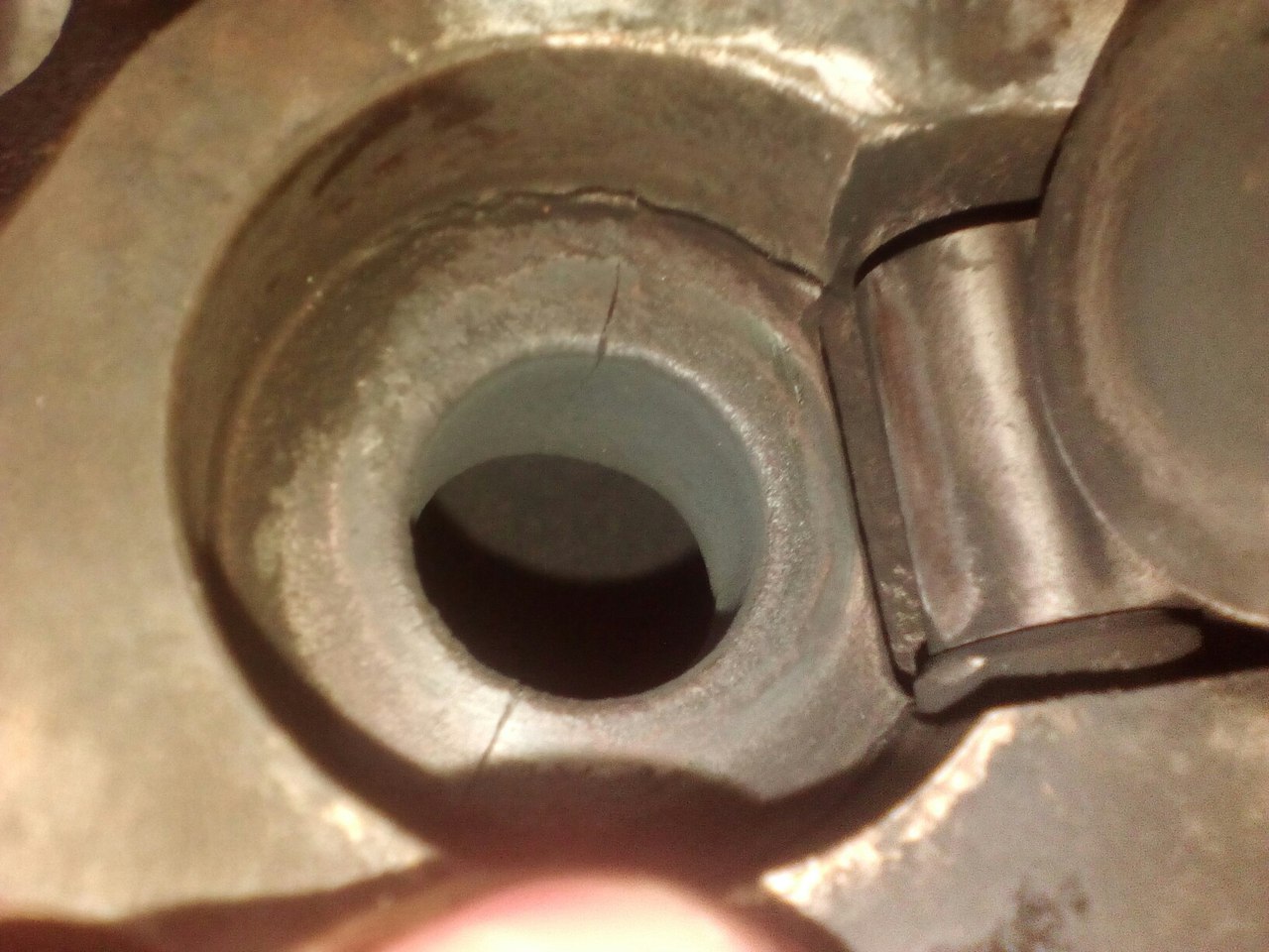

СообщениеДобавлено: Чт Мар 24, 2016 00:12    Заголовок сообщения: Ответить с цитатой
так

StarsOn
Клубный казначей
Клубный казначей
Зарегистрирован: 08.09.2007
Сообщения: 6097
Откуда: Киев (Дарница)
СообщениеДобавлено: Чт Мар 24, 2016 12:31    Заголовок сообщения: Ответить с цитатой
брат по несчастью Sad
