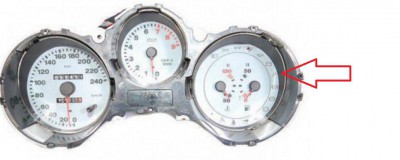

давай фотку, бо я ни на одной приборке амортизатора не видел, тем более - на машинах тех годов Laughing
а если то таки восклицательный знак - проверь уровень тормозухи.
в чём я лично более чем уверен Wink

Под амортизатором на панели, он имеет ввиду значок форсунки))))))

Вполне может быть. Но на панели с милями идет другой значок. что-то типо "чека". Могу предположить, что и в моем случае это тоже самое.
