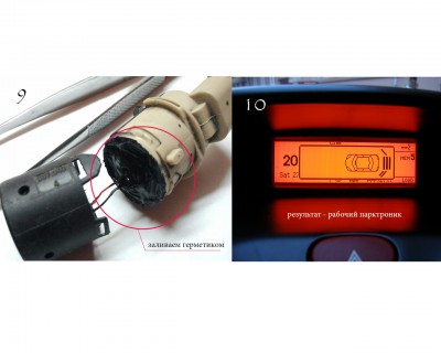

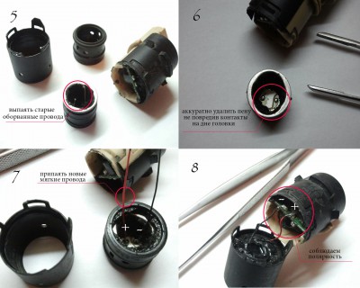

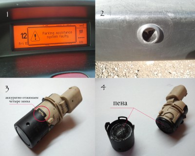

Недавно накрылся парктроник. Диагностика показала не рабочий датчик. На БУшке загнули 60$. Поюзал эту тему в интернете, и нашёл вот это:http://bmw5erclub.ru/forum/showthread.php?t=30074
Решил попробовать сделать тоже-самое, с паяльником вроде дружу.
P.S. Не потраченные 60$, всё-равно что заработанные Laughing

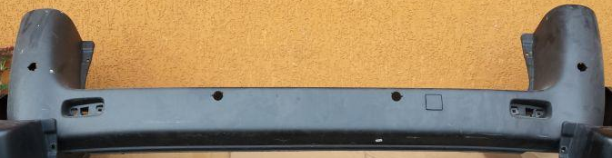

подскажите какой размер дырки в бампере под парктроник???
мне в зад въехали, нужно покупать бампер, у меня стоит китайский парктроник, а в продаже нахожу преимущественно с дырками под заводской. нужно понять насколько большая разница в диаметре.

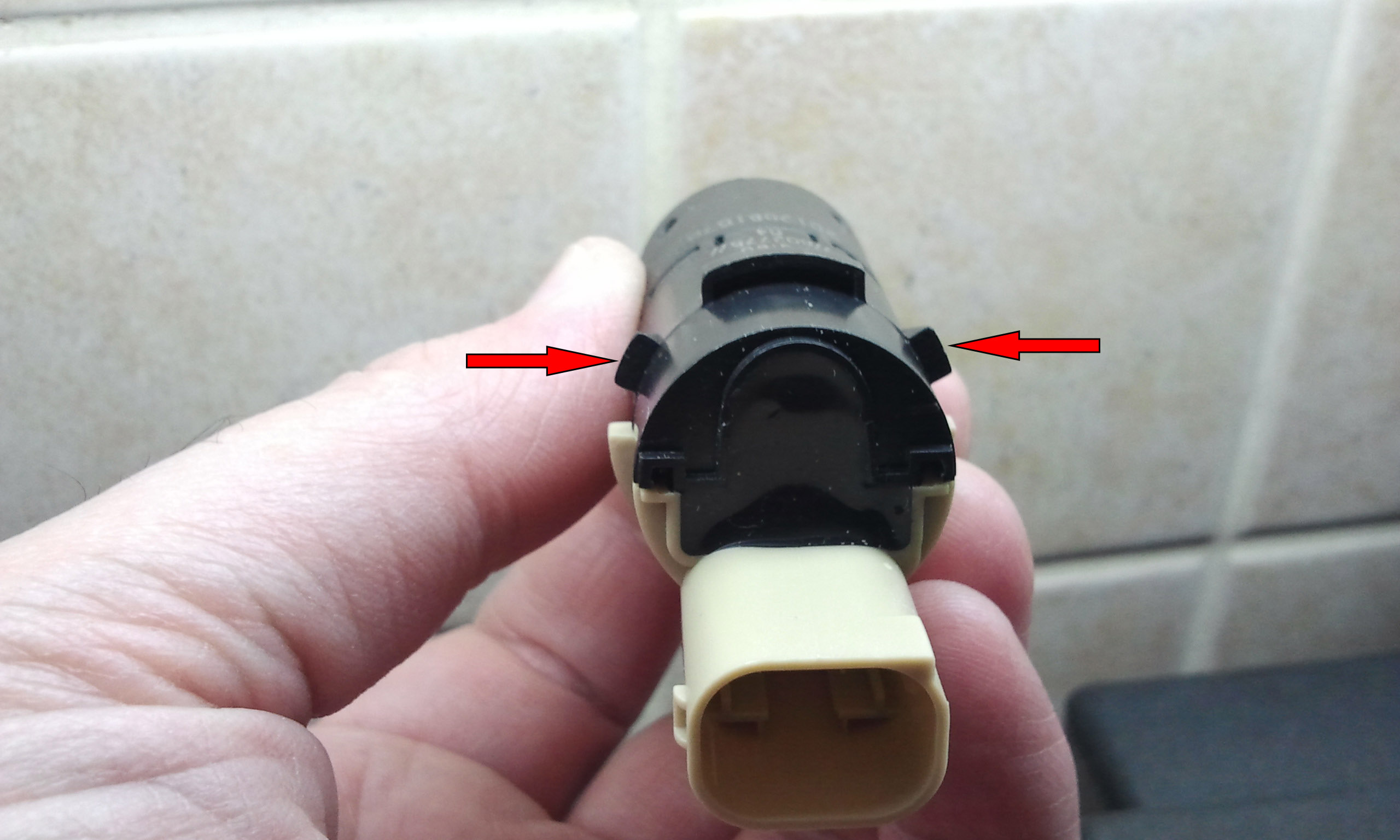

Эти провода подгнивают внутри! Надо снимать всю проводку (за бампером) и прозванивать каждый провод отдельно. А лучше поменять все провода на новые.
Снимается датчик просто - две защелки в корпусе. Зацеп идёт вот за эти выступы.
