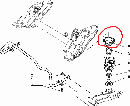

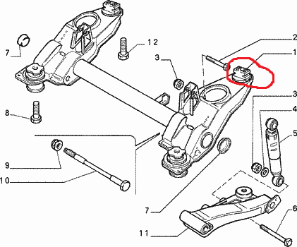

дуже треба! Very Happy
відмітив на картинці потрібні запчастини незнаю як правильно називаються, хотілось би б/у в норм стані

подушек банки б/у в нормальном состоянии априори быть не может

эта подушка!! и она как подшипник!!раз запрессовал,то второй раз не алё!!
пы.сы. и если менять,то все 4 штуки!!!
пы.сы.
BIRTH 5702 2шт
BIRTH 5772 2шт
