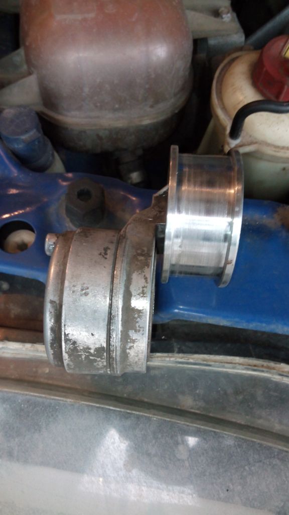

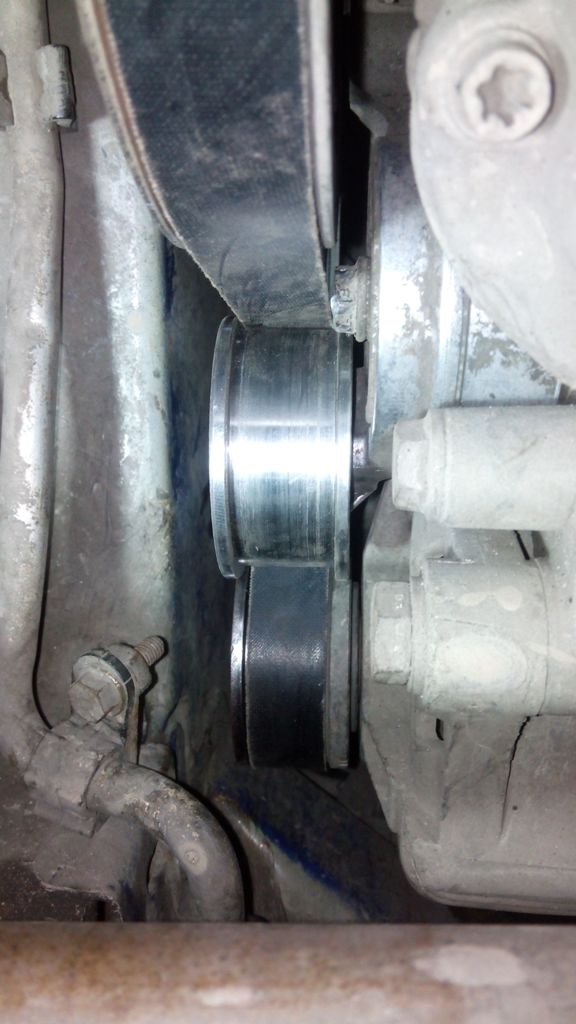

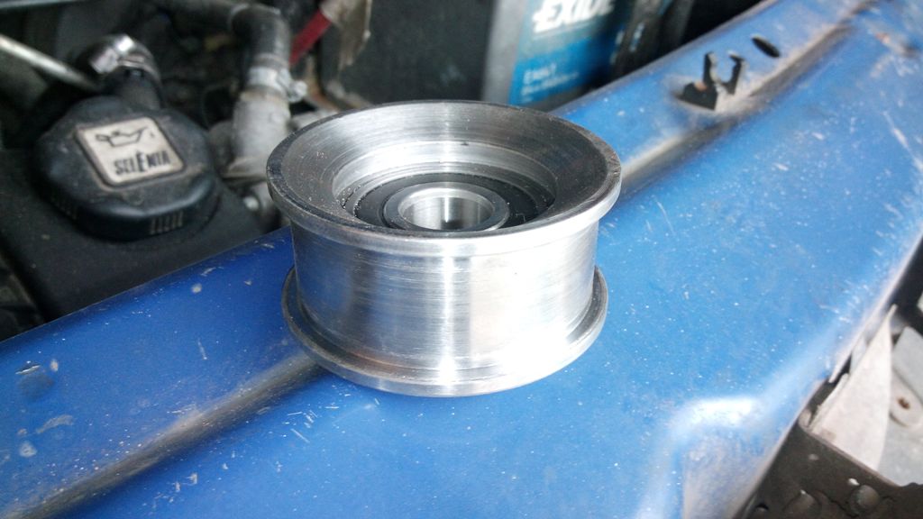

Всем здрасте. Недавно отписывал свою проблему со шкивом гены и всеми вытекающими. Также показывал сделаный из стали ролик натяжного механизма. Натяжное в хор. состоянии было выменяно у borel1990 и вместе с роликом и новым ремнем ждало приезда шкива. Но сегодня приключилось незапланированное расслоение ремня Sad . Поэтому решил поставить натяжной с колхозным роликом на пару дней. Недавно на глаза попался ролик ГРМ от ВАЗа (как мне кажется), а в нем присутствует паз для ремешка, что мне показалось очень хорошим техническим решением. Смотался к токарю, доделать ролик и сразу же поставил. Собсно фото и мини видосик, кому интересно. Через пару дней поставлю шкив и начну отсчет.

Leha-Zelenij
В принципе, неплохо получится: у меня твой вариант ролика без паза, у тебя с пазом. Посмотрим разницу в эксплуатации.
Сразу предположение: ролик с пазом может подтирать края ремня, возможен визг ремня, будь готов.

borel1990
Я бы и тебе с пазом сделал и отдал. Просто как говорится "мысля приходит опосля" Smile . Пока не увидел, в голову не пришло. Кста, та сторона его, которая к площадке у моего немного подтирала. Площадка из алюмишки, ее понаруже нуна "напильничком доработать". Вообще итог пока таков, как поставил, проехал до работы 5 км. По ущущениям двиг раза в 2 тише звучит. Very Happy Пока так. По сути его можно в первоначальное состояние вернуть, ежли чо.
