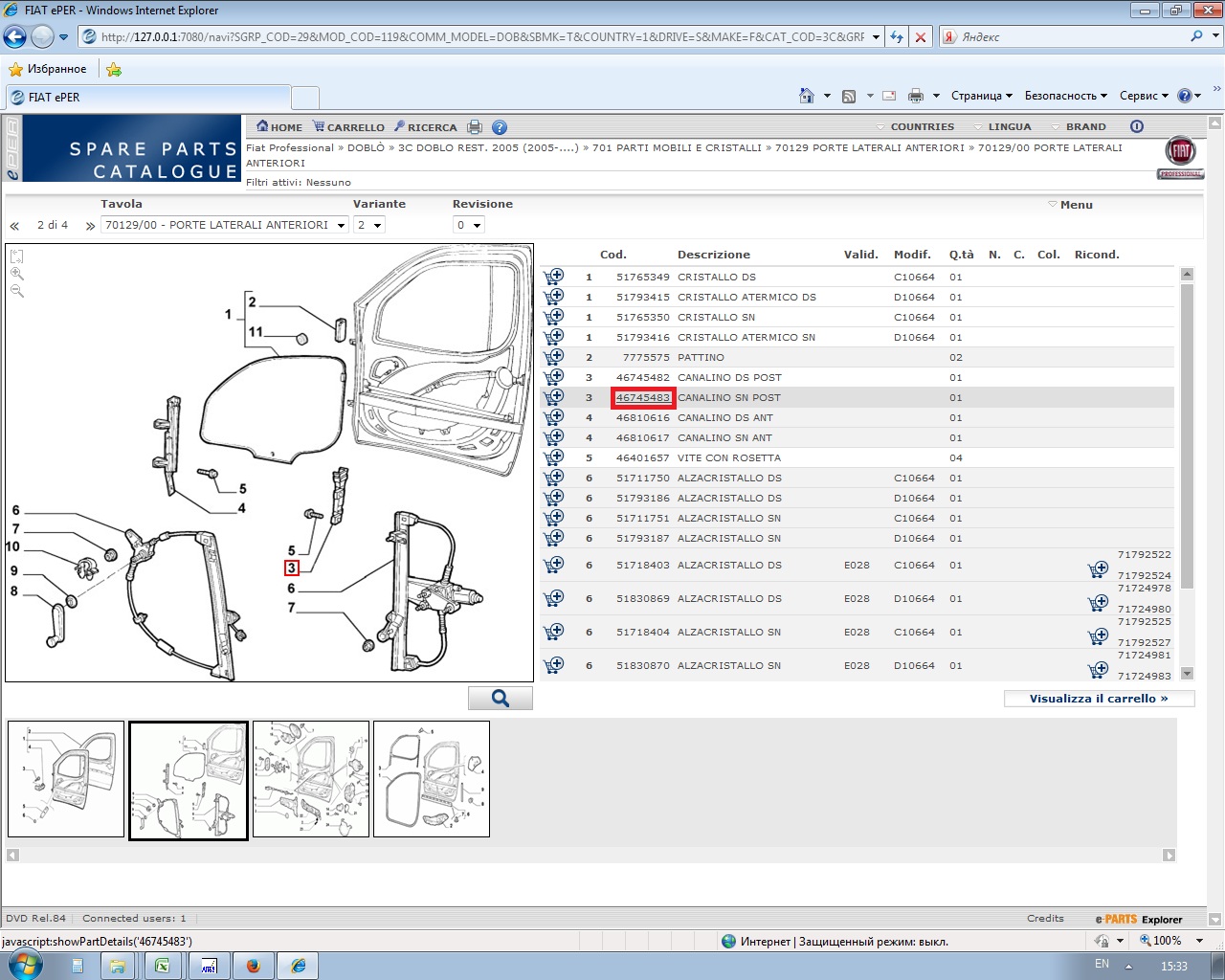

Не могу найти по базам номер запчасти и вообще саму запчасть.
В общем купил машину, на ней не было водительского стекла.
При установке нового обнаружил что нет одной направляющей планки для стекла. Планка по которой ходит "башмак" который крепится на стекло. Код башмака 7775575 , а вот кода направляющей для башмака нет (((
Вот красным отмечено место где должна быть направляющая
номер направляющей для водительской двери 46745483, только по размеру она не на всю высоту стекла, а раза в три меньше. Возможно говорим о разных деталях.
