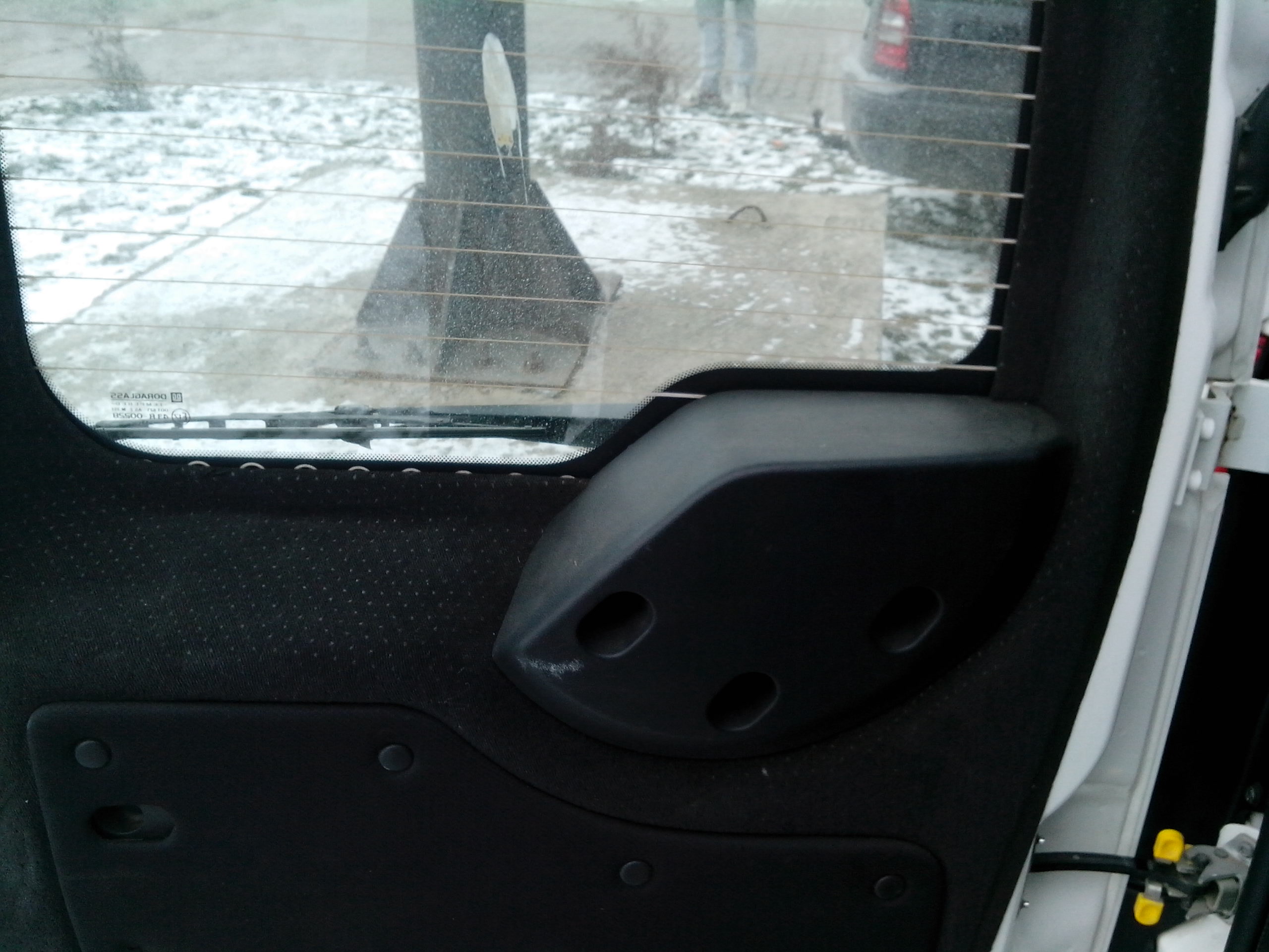

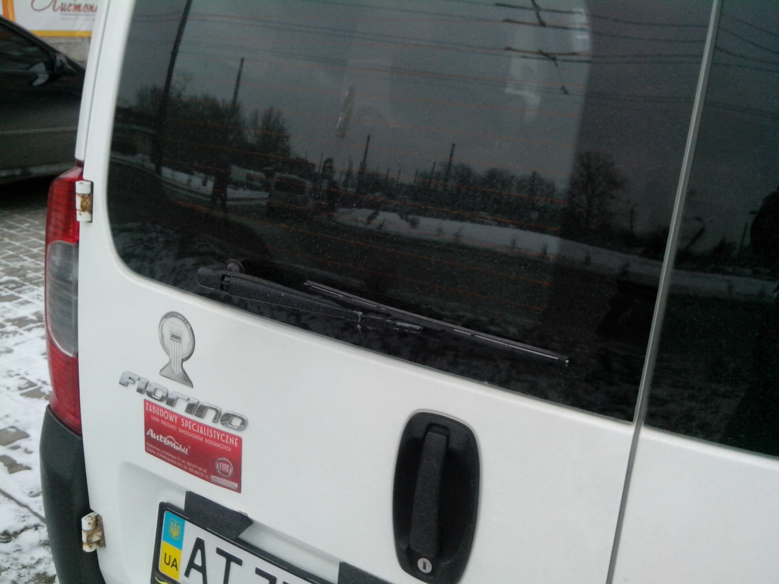

Результат: установлено 2 года назад. Вокруг горловины бачка стоял резиновый уплотнитель, осенью снимал карман изабыл поставить обратно
484.49 KB |
237 раз(а) |
486.99 KB |
218 раз(а) |
aleks-new Amico
Возраст: 70 Знак зодиака:  Зарегистрирован: 05.09.2013 Сообщения: 11 Откуда: Ивано-Франковск
Авто: fiat fiorino
Добавлено: Вт Янв 19, 2016 12:52 Заголовок сообщения: |
дальше
115.6 KB |
230 раз(а) |
95.68 KB |
235 раз(а) |
aleks-new Amico
Авто: fiat fiorino
Добавлено: Вт Янв 19, 2016 12:54 Заголовок сообщения: |
| На предпоследнем снимке видны точки крепления бачка омывателя
