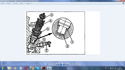

Хочу міняти свічі накалу на Скудо 1.9тд.Підкажіть як правильно їх викрутити щоб не заломились не дай Бог....
СообщениеДобавлено: Вс Дек 13, 2015 15:14    Заголовок сообщения: Ответить с цитатой
По перше українською "накалу" це певно щось типу "на гімні" Ті свічки - є свічками розжарювання. А щоб нічого не поламати - то свічки слід викручувати на теплому двигуні.

Привіт.Ось я міняв свічки розжарювання на Скудо 1.9тд
Може комусь пригодиться...
https://www.drive2.ru/l/8604739/

Наконец поменял свечи накаливания ! Делал по твоему методу, разве что пришлось отдать трубки высокого давления на форсунках 3 и 4 цилиндров(напротив ТНВД) так ,как не мог подлезть ключём к 4 свече. С этой свечёй и намучился больше всего ( начинал выкручивать свечи со стороны маховика - там доступа больше и удобнее Wink , за одно и руку набивал). Выкрутил все удачно . В итоге ,что имелось : две сечи в полном обрыве , третья " звонилась " тестером ,но при проверке на аккумуляторе не нагревалась,и наконец четвёртая была полу живая так,как начинала нагреваться с середины электрода - чтобы кончик раскалился до красна надо было нагревать секунд 30 !!! Sad Вот и получалось что , заводился на одной свече( к тому же дефектной). Сейчас запуск с пол оборота ... Свечи брал по интернету - Febi Blistein 15960 по 92 грн. С доставкой по Новая почта обошлось в 419 грн. Для смазки резьбы брал высокотемпиратурную медную пасту KUPFER PASTE 9896 от MANNOL (50 гр 85 грн.) . Вот и всё . Ещё раз спасибо за твой отчёт ! Very Happy

Радий що допоміг. А перед установкою,нові свічі перевіряли??За скільки гріються???

Проверял новые свечи : кончик свечи раскаляется примерно за 6-7 секунд , за секунд 15 весь стержень . Я думаю, что это нормально , ведь в камеру згорания выступает примерно половина стержня свечи. Лампа накала свечей на приборке у меня гаснет примерно секунд через 5-6, а реле отключается ещё через 15-17 секунд. Когда выбирал свечи , наткнулся на характеристики свечи FAE (Испания) аналог нашим - время нагрева <6 c. Это скорее всего время именно раскаления кончика стержня .
