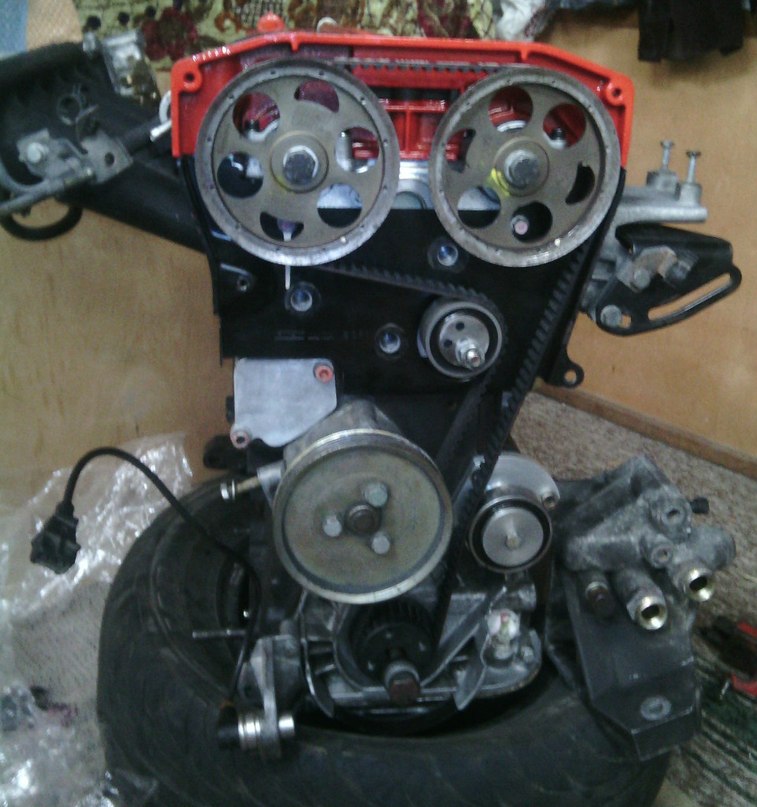

я себе вот так сделал, все заглушил и поснимал

СообщениеДобавлено: Пн Янв 04, 2016 14:08    Заголовок сообщения: Ответить с цитатой
смотрю что через нижний балансир идет грм.хм.а писали вроде что именно его надо стопорить

СообщениеДобавлено: Пн Янв 04, 2016 14:11    Заголовок сообщения: Ответить с цитатой
уже нет возможности их вытянуть.снова доставать мотор-я этого не переживу))))) говорят просто застопорить,чтоб не крутился одид балансир и главное чтоб масло не гнали сальники из-под него
