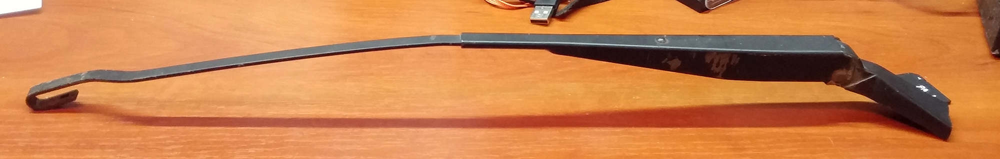

А именно - отломался рычаг щетки очистителя лобового стекла, да еще и со стороны водителя, блин(((
В расстроенных чувствах пришел домой и занялся поиском в интернете...
И вроде как подозреваю что у меня стоят уже не родные поводки (рычаги)?
Фото прилагаю.
Прошу помощи в определении что же у меня установлено и где такое можно купить? (можно и Б/У - лишь бы не дорого))
Не знаю как будет правильнее, потому создал тему в разделе "ищу/куплю", с предложениями просьба писать в нее или в ЛС.
Заранее спасибо!)))

Если там не сплав а железо, привари

Да, забыл написать - там сплав, иначе не отломался бы так легко, пришлось бы гнуть в разные стороны. Да и не думаю что я бы варил если б не сплав. У меня сварки нет, а найти сварщика и дать ему какой нибудь полтинник - так можно добавить (если понадобится) и Б/У в хорошем состоянии найти (сбрызнуть черной краской немного и ок)))

можно приколхозить 08-09 щетки целиком, но я видел на какойто из шкод октавий точно такиеже крепления щеток как на наших, а сами дворники (резинки) режутся ножницами в размер. или бу

Сергей, мне бы понять - мои по фото - это оригинальные или нет? А то где то видел инфу, что оригинальные цельные вместе со щетками. А щетки я на своих менять могу))
Свои щетки хочу оставить, потому хочу понять что за поводки у меня стоят что б по креплению к оси вращения подошли... (ну и к щеткам)?
A-Lex Италоманьячище
Возраст: 42 Знак зодиака:  Зарегистрирован: 16.05.2007 Сообщения: 4598 Откуда: Хмельницкий
Добавлено: Пт Янв 01, 2016 19:01 Заголовок сообщения: |
| master_of писал(а): | Сергей, мне бы понять - мои по фото - это оригинальные или нет? А то где то видел инфу, что оригинальные цельные вместе со щетками. А щетки я на своих менять могу))
Свои щетки хочу оставить, потому хочу понять что за поводки у меня стоят что б по креплению к оси вращения подошли... (ну и к щеткам)? |
были и такие, и другие

Тоже была такая проблема не знал что делать.Купил по совету клубней от приоры (та шо стороны пер.пас) две штуки поставил и забыл.Как по мне лутше чем родные.

1. С Нивы Шевроле 2123-5205065-PCS-MS. как родные Типовские) )
2. 2110. "сабли "- поиграться придется с форсунками омывателя.

Есть на приорах и десятках(богданы)поводки простые без сабель и форсункам не мешают.Подходят обе но лучше два правых.
