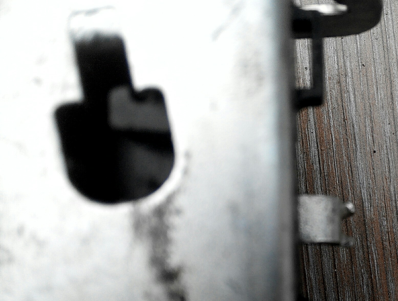

СообщениеДобавлено: Ср Дек 30, 2015 14:27    Заголовок сообщения: Замена замка Ответить с цитатой
Котопотам писал(а):
ааа, ну если там механическое повреждение такого характера, то да, может ты и прав.
отпишешься по результату. Very Happy
Получил - поставил - теперь работает.
Таки там кусочек пластика отлетел.
Фото прилагается
В окошке отверстии видно искомый кусок пластика на новом замке.
 Просмотрено:  255 раз(а)

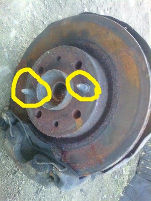

Подскажите пожалуйста как называются эти болтики или ХЗ что.
Хочу прикупить но никак номер не найду.
 Просмотрено:  304 раз(а)
+380637340730
vadenish
Зарегистрирован: 09.01.2013
Сообщения: 161
Авто: Nuovo Doblo Panorama 1.4
СообщениеДобавлено: Чт Дек 31, 2015 00:26    Заголовок сообщения: Ответить с цитатой
Направляющие диска, всегда казалось ,что вазовские подходят,на вид и резьбу-не мерял , подходят или нет?
Arti
Зарегистрирован: 12.02.2013
Сообщения: 77
Откуда: м. Стебник обл. Львівська
Авто: Fiat Doblo Maxi 1.9mjtd 77kw 105 hp
СообщениеДобавлено: Чт Дек 31, 2015 01:09    Заголовок сообщения: Ответить с цитатой
vadenish писал(а):
Різьба підходить, але на рідні фіатівські, диск заходить чітко з мінімальними зазорами. Хоча там зазори не надто важливі Smile
vadenish
Сообщения: 161
СообщениеДобавлено: Чт Дек 31, 2015 02:45    Заголовок сообщения: Ответить с цитатой
Arti писал(а):
vadenish писал(а):
Так вазовские подходят или нет?Уже просто интересно , себе не ставил( стоят родные) , откуда подходят направляющие.
Arti
Сообщения: 77

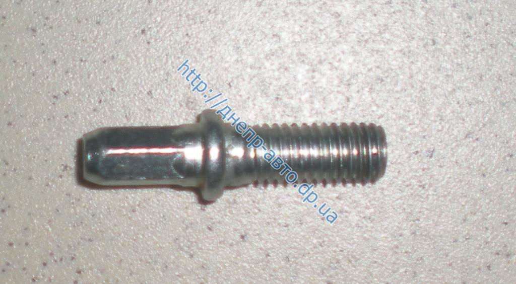

СообщениеДобавлено: Чт Дек 31, 2015 03:18    Заголовок сообщения: Ответить с цитатой
В мене одна направлялка стоїть з ВАЗа 2108(підходить). Брав на базарі, тільки форма в них шестигранник.
Рідні зручніші.
 Просмотрено:  270 раз(а)
Alex_Bryk
Возраст: 32
Зарегистрирован: 28.09.2014
Сообщения: 135
Откуда: Черкассы
Авто: Fiat Doblo maxi 1.9 multijet, 105 к.с. 2006p.
СообщениеДобавлено: Чт Дек 31, 2015 07:11    Заголовок сообщения: Ответить с цитатой
vadenish писал(а):
підходять 100 %. В себе постави
grv864
Зарегистрирован: 05.11.2013
Сообщения: 883
Авто: Фиат Добло Карго 1,3
СообщениеДобавлено: Чт Дек 31, 2015 07:29    Заголовок сообщения: Ответить с цитатой
С классики один в один,под ключ.
https://www.drive2.ru/r/fiat/657678/
Heet
Зарегистрирован: 16.01.2013
Сообщения: 3295
Откуда: Полтава
СообщениеДобавлено: Чт Дек 31, 2015 09:30    Заголовок сообщения: Ответить с цитатой
Не забывайте что эти направляющие на Жигулях, с Фиата и пришли Very Happy Конечно подходят!
Di-MA
Зарегистрирован: 10.12.2010
Сообщения: 5228
Авто: Fiat Doblo 1.9JTD
СообщениеДобавлено: Чт Дек 31, 2015 10:48    Заголовок сообщения: Ответить с цитатой
На литые-снял(с направляющими не становились),больше не ставил,прекрасно центрируется болтами.
саша SAM
Зарегистрирован: 29.12.2015
Сообщения: 15
Откуда: РІВНЕ
Авто: ФІАТ ДОБЛО 1.9 JTD
СообщениеДобавлено: Чт Дек 31, 2015 12:18    Заголовок сообщения: Ответить с цитатой
Брав в ровно на відінській по 4 грн подходят

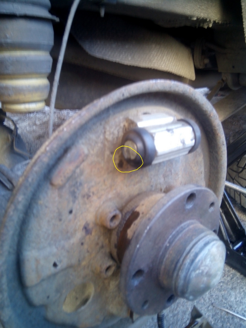

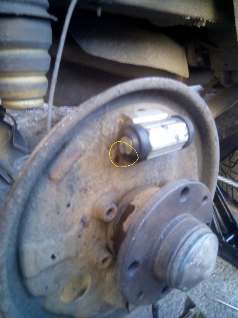

Такая вот история!
Сегодня с утра снял авто с ручника и когда начал ездить то звук стука-трения какой-то был.
Розобрал колесо, а там вроде всё нормально. Снял всё что-бы почистить и вдруг с цилиндра капнуло масло или тормозная жидкость!
Чем это плохо и что нужно делать далее? На фото видно где капнуло!
 Просмотрено:  360 раз(а)
+380637340730
игорь 19777
Зарегистрирован: 07.03.2014
Сообщения: 567
Откуда: украина
СообщениеДобавлено: Чт Дек 31, 2015 14:08    Заголовок сообщения: Ответить с цитатой
@Саня@ писал(а):
Такая вот история!
Менять на новый А то тормозуха вся вытечет
nikolay56
Возраст: 69
Зарегистрирован: 16.03.2012
Сообщения: 29
Откуда: тальне
Авто: фиат добло 1,9 jtd
СообщениеДобавлено: Чт Дек 31, 2015 15:10    Заголовок сообщения: Ответить с цитатой
@Саня@ писал(а):
(Такая вот история!
Чем это плохо и что нужно делать далее? На фото видно где капнуло!)
Лівий поршень більше потрібного вийшов з циліндра,постав його на місце.
