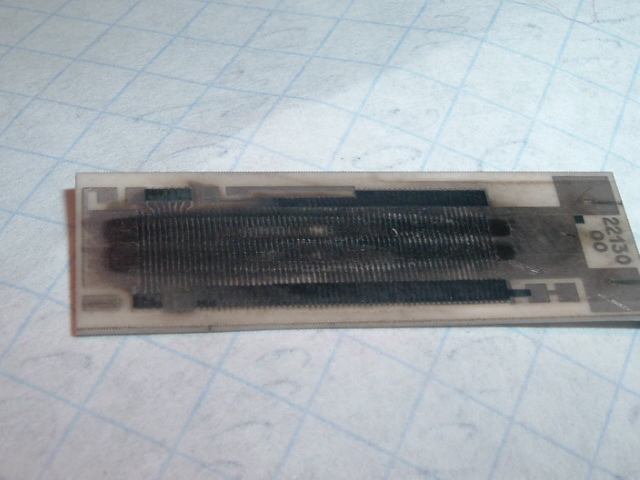

| Ребята, а подскажите плиз. Насколько я понимаю в датчике топлива резистор переменный установлен, а какое там сопротивление у него, никто случаем не в курсе?
ksv Италоманьячище
Возраст: 46 Знак зодиака:  Зарегистрирован: 21.09.2006 Сообщения: 3352 Откуда: Киев
Добавлено: Ср Авг 26, 2009 11:49 Заголовок сообщения: |
| резистор жив (его убить можна физически поламав), вытираются контакты или лапки поплавка что катают по контактам

finenko Италоманьячище
Возраст: 50 Знак зодиака:  Зарегистрирован: 16.10.2006 Сообщения: 2271 Откуда: Днепр
Добавлено: Сб Авг 29, 2009 16:30 Заголовок сообщения: |
Если есть желание, я вам покажу убитый/стёртый резистор Было две штуки. Если ездить при примерно постоянном уровне топлива, приближённом к нулю, дорожки стираются за десяток лет.

| 2finenko. Если не затруднит, покажите плиз сей девайс. И мож кто подскажет можно-ли его купить отдельно, и сколько эта штуковина стоит?
Добавлено: Пн Авг 31, 2009 20:37 Заголовок сообщения: |
| Gopher писал(а): | | 2finenko. Если не затруднит, покажите плиз сей девайс. И мож кто подскажет можно-ли его купить отдельно, и сколько эта штуковина стоит? |
У тебя какой датчик стоит? с ушами типо/темпровский или крышка с проводками, или с поплавком? Если второй, то 180грн. б/у, есть пластины/резисторы отдельно 50грн., только они разные, нужен твой номер, если ставить на угад, то от 0 до пол бака датчик врать будет, привыкать придётся, если с поплавком, то их тоже два варианта, один есть, 400грн. (идёт в сборе со всем корпусом).
Добавлено: Вт Сен 01, 2009 19:12 Заголовок сообщения: |
Вот, как и обещал
