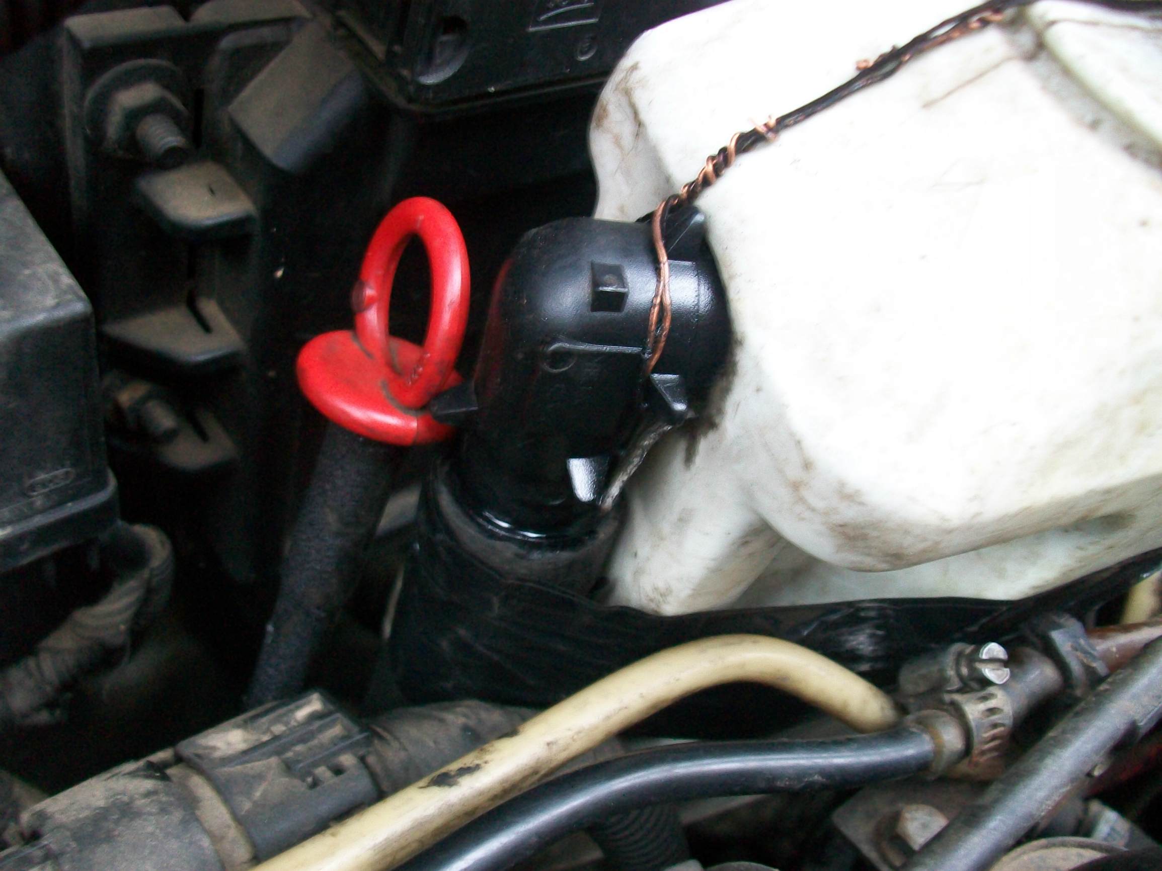

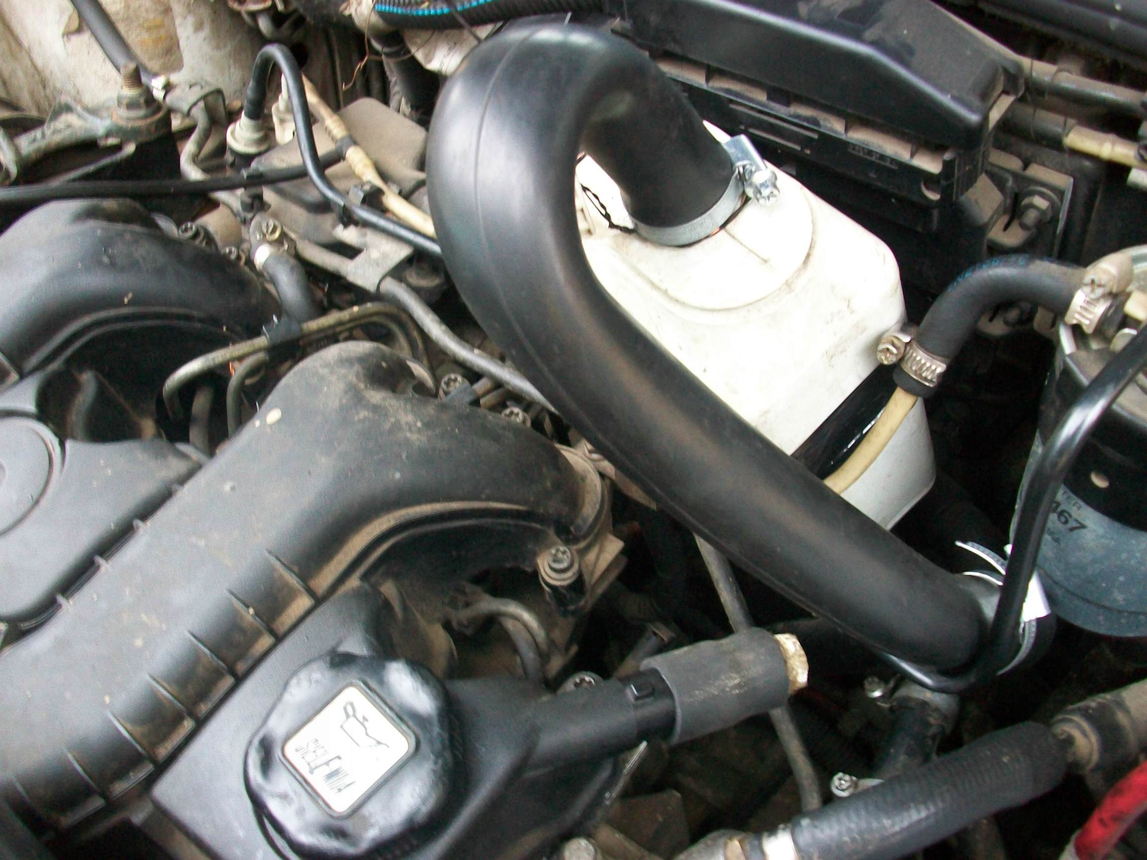

Я думаю що діло в поршневій. Через сальники клапанів масло попадає в циліндр, а якщо є прорив газів через поршневу, то кидає масло через сапун. Вчора вивів сапун в банку (щоб провірити чи він кидає масло) Ще залив мягку промивку двигуна, яка повинна промити двигун і розкоксвати кільця . Через 200 км. якщо не буде результату, то буду вскривати двигун.
