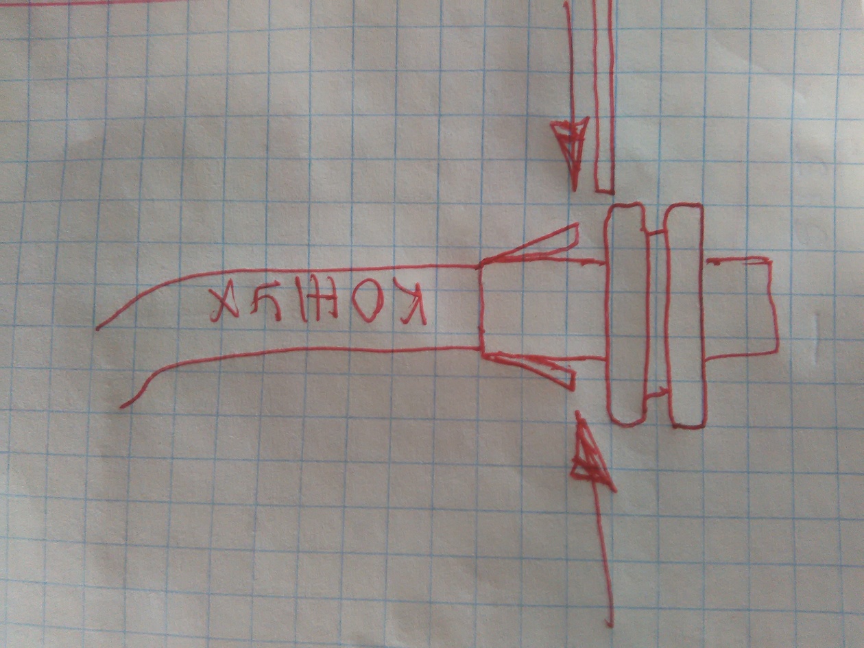

Mjc
Трос вытаскивается в салон, нужно поддеть отверткой "пятачок", или же из внутренней части торпеды поджать усы и вытянуть.
Анатолий 198833
Зарегистрирован: 16.07.2012
Сообщения: 139
Откуда: Полтава
Авто: Fiat Uno 1.0 FIRE, 1988
СообщениеДобавлено: Вт Дек 15, 2015 14:06    Заголовок сообщения: Ответить с цитатой
что-то вроде этого

Анатолий 198833
спасибо огромное, я его уже одолел, все нервы мои съел))
