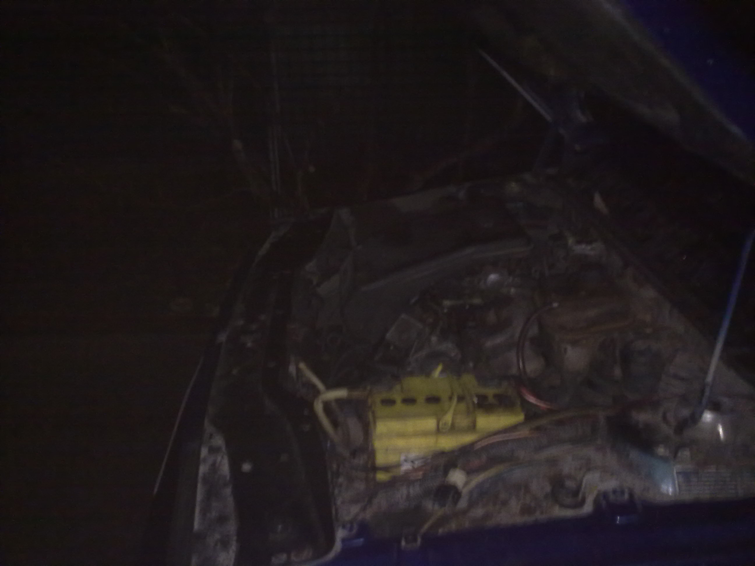

СообщениеДобавлено: Ср Ноя 18, 2015 18:15    Заголовок сообщения: Ответить с цитатой
1 Sad

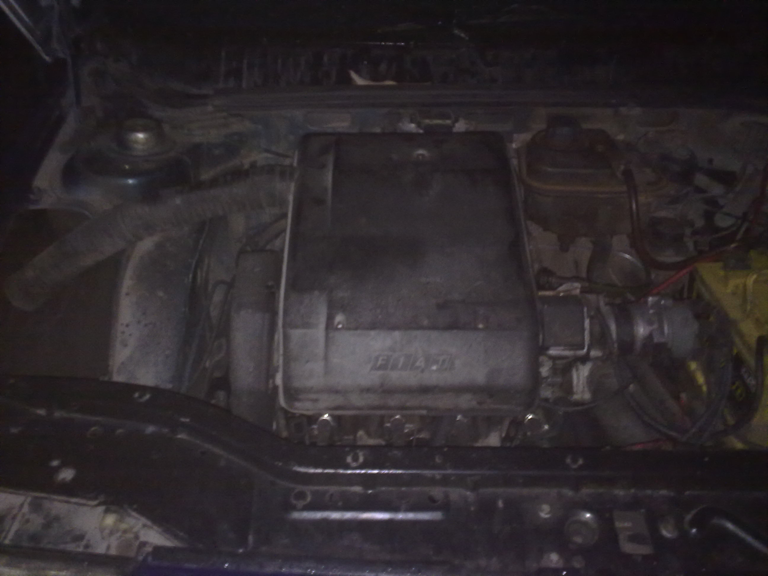

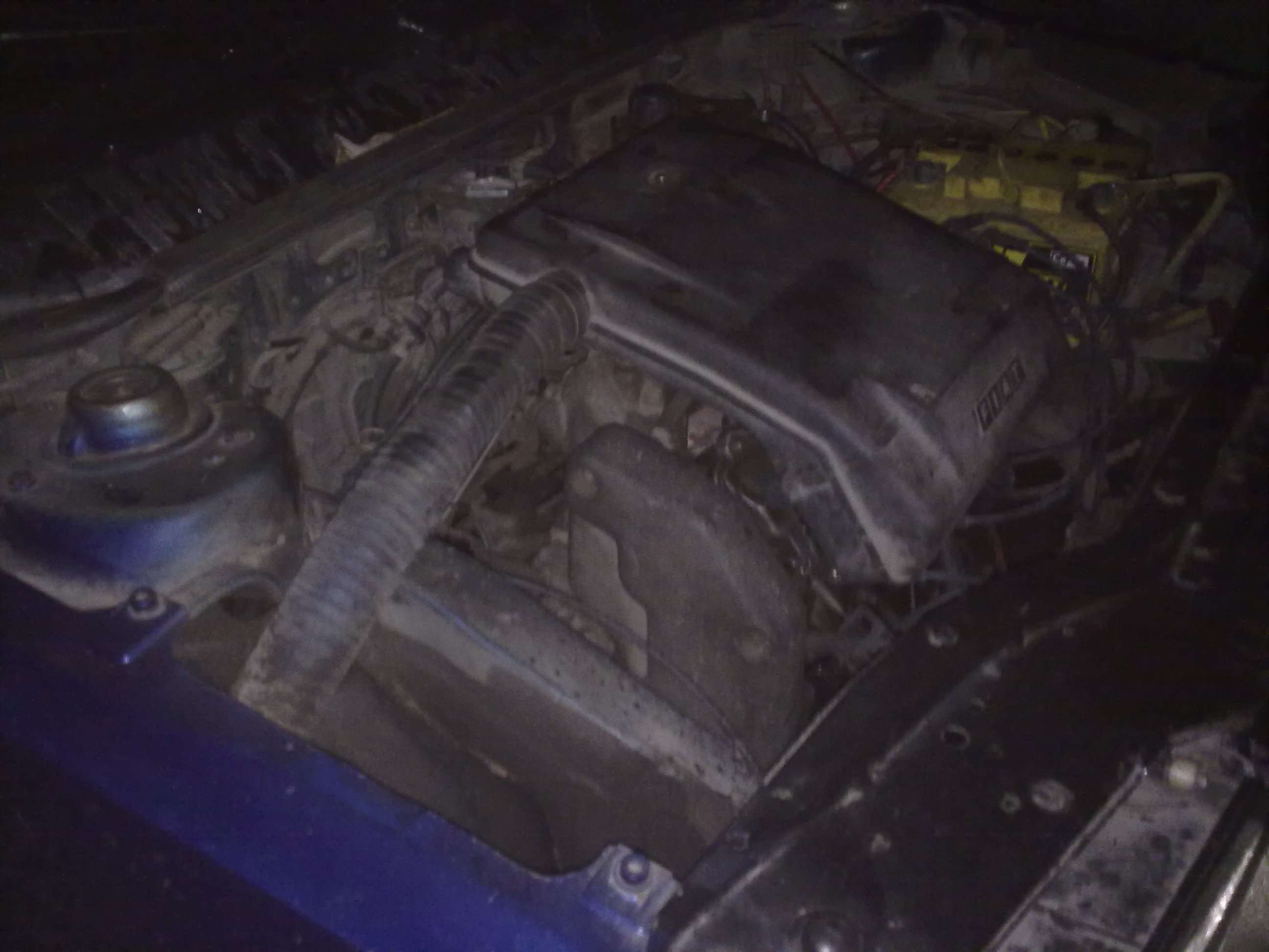

СообщениеДобавлено: Ср Ноя 18, 2015 18:17    Заголовок сообщения: Ответить с цитатой
2 Sad

СообщениеДобавлено: Ср Ноя 18, 2015 18:20    Заголовок сообщения: Ответить с цитатой
Петька
Снимки плохие. Похоже что корпус воздушного фильтра от двигателя с моноинжектором, а у тебя (возможно) карбюратор

СообщениеДобавлено: Ср Ноя 18, 2015 18:28    Заголовок сообщения: Ответить с цитатой
да, у меня карбюратор щас стоит. Что там раньше стояло не знаю,
Итак, на какую получается модель фиата мне заказывать?(

СообщениеДобавлено: Ср Ноя 18, 2015 18:47    Заголовок сообщения: Ответить с цитатой
Петька
Корпус точно от 1.4-1.6 моноинжектор,и фильтр туда ты можешь купить в любом авто магазине.Скажи только на ЗАЗ 1105 по моему,короче скажишь славута инжекторная там увидишь сам поймёшь,даже на пачки пишется ЗАЗ,Типо,Темпра,Лянча.

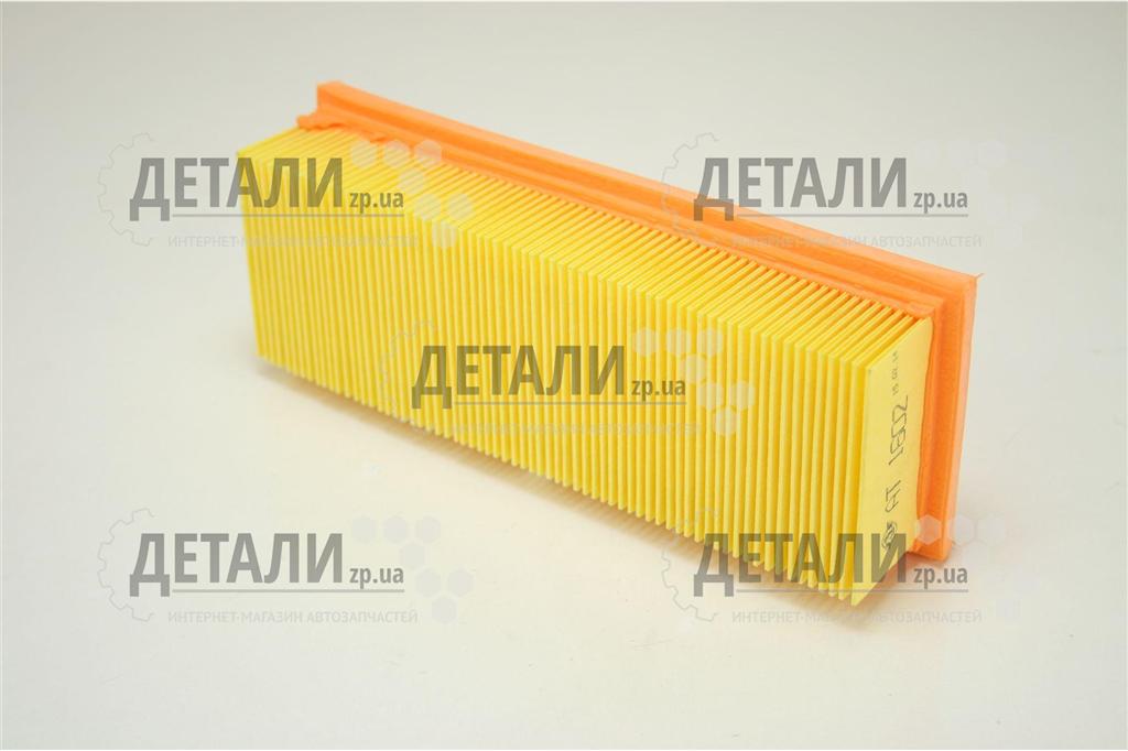

https://detali.zp.ua/catalog/56636-filtr_vozdushnyj_1102i_inzhektor_alfa/

СообщениеДобавлено: Ср Ноя 18, 2015 19:59    Заголовок сообщения: Ответить с цитатой
В мене подібний корпус, ставлю фільтр wix wa6204 розмір 236х86х49, хоча по каталогах пробивається wix wa6203 розміром 242х131х58.

СообщениеДобавлено: Пт Ноя 20, 2015 18:11    Заголовок сообщения: Ответить с цитатой
сегодн как раз выбирал ибо у меня моно, но корпус от карба:
236х86х49- это размер для такого корпуса, как на фото, т.е. мониковский
242х131х58 -а это размер от карбовского корпуса.
