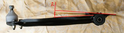

Каждый поступает по-своему. Одни после отката столько-там тысяч км меняют абсолютно все сайлентблоки, чтоб дважды не лазить. А заодно и шаровые, и наконечники. Другие, сняв рессору или рычаг, смотрят по состоянию. Как сделаешь, так и будет.
При замене ВСЕХ сайлентов и втулок я обошелся мощными тисами и молотком. И только один сайлент переднего рычага пришлось распиливать болгаркой.
При замене сайлентов передней подвески обязательно выдержи угол.

borel1990
Да, пасиб. Передние я менял летом. Про угол в курсе. Я имел ввиду передний рессорный. Он ведь меньше нагружен на скручивание.
borel1990
Зарегистрирован: 13.01.2013
Сообщения: 4497
СообщениеДобавлено: Сб Ноя 07, 2015 20:51    Заголовок сообщения: Ответить с цитатой
Ой как ошибаешься! Начнем с того, что а нафига тогда он такой немаленький? Две металлические обоймы, между ними резина. Тогда как задний сайлент и поменьше, и попроще - резина, а внутри металлическая втулка? Задняя часть рессоры двигается взад-вперед на серьгах, тогда как передняя - только на скручивание.
Leha-Zelenij
Зарегистрирован: 05.08.2014
Сообщения: 1218
СообщениеДобавлено: Сб Ноя 07, 2015 22:20    Заголовок сообщения: Ответить с цитатой
borel1990
Ясно. Спасибо. Короче тогда если уже лезть, то менять всё комплектом. Я, собственно, всегда так и делаю. Просто на машинах с балкой (не на рессорах) сайлент балки мало кто меняет. Из серии "он вечный")))). Вот я про передний ресорный тоже так полагал. Very Happy
