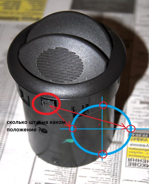

Италфаны скажите как вынимать два центральных круглых воздуховода(дефлекторов отопителя)
или просто потянув сильно на себя ?

Подковырни отвёрткой по бокам и вынимай.

Может высверлить ?
бок это 360 - уточните пожалуйста какое место
спасибо Very Happy

запихаеш пальці в середину і просто тягнеш

Они на защелках,берешь что то тонкое типа отвертки поддеваешь и тянешь на себя.

Так что в любом месте из 360 градусов на твоё усмотрение, назад когда вставлять будешь, обрати внимание, на них есть небольшие направляющие с одной стороны.

на каком положением перед снятия ?
ну и все я не могу снять их... просто потяну на себя и не выразить .

Знімав не один раз, дві викрутки тобі в допомогу, дефлектор тримається всередині на трьох защолках

тягни сильніше

вот вот поломаю ... Arrow

там нема чому ломатись. тягни.

решено
я пометил место где отвертки поддевают .
