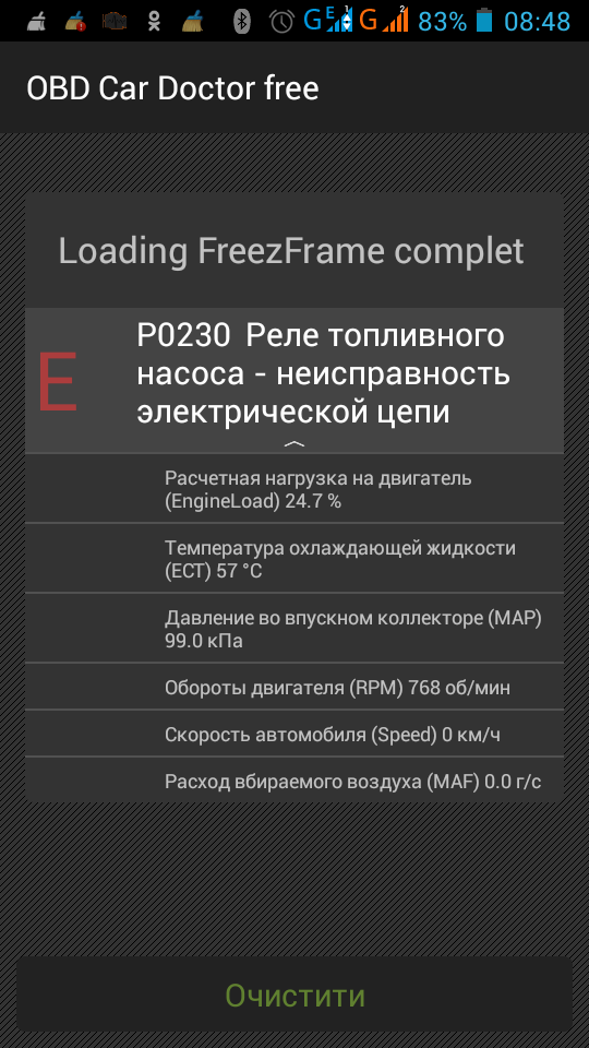

погано глохне після викл. запалення
Колобок
Зарегистрирован: 11.03.2011
Сообщения: 982
Откуда: Тернопіль
СообщениеДобавлено: Вт Окт 13, 2015 08:49    Заголовок сообщения: Ответить с цитатой
Маємо оь таке.
 Просмотрено:  249 раз(а)

СообщениеДобавлено: Вт Окт 13, 2015 14:30    Заголовок сообщения: Ответить с цитатой
Колобок
в мене швагро тоже таким діагностував, йому викинуло насос, а на дилерському сканері датчик тиску на насосі, їдь на нормальну діагностику з дилерським сканером, тобі видасть детальну і точну інфо по помилці

Так це і була похожа тема. В мене погано глохла і крім цього був ще один трабл. З тим шо глохла я розібравсь (почистив регулятор ПНВТ) думав з другою проблемою шось підкажуть. Ну раз такі правила тоді ОК.

Зняв, прочистив засобом для чистки карбюраторів. Все гуд!
