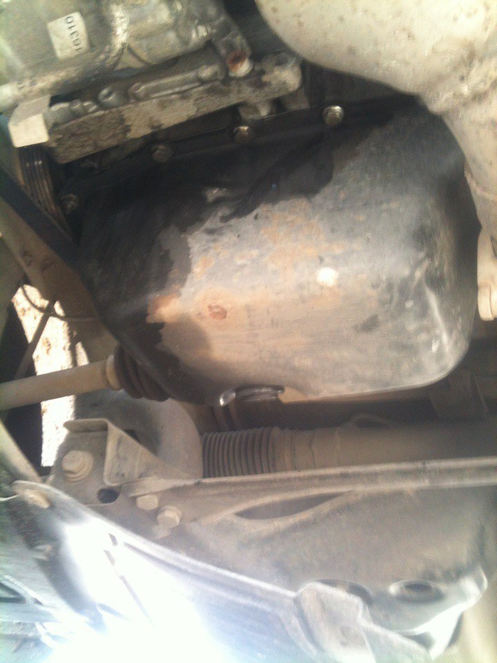

Добро ранку. Виїжджаю з гаража, дивлюсь накапало масла (не багато грам 30 може), подивився захист мотора сухий, зняв його і побачив таку картину. Масло вроді в нормі, авто їде, ніяких лишніх звуків немає, на панелі нічого не висвітлюється. Потрібно їхати до моториста, попередньо може хто що скаже якісь припущення? Embarassed
(фото прикріпив)

Вище піддону потьоки є? Якщо ні, то шукай прокладку, герметік. Зливай масло і міняй. За одно можна лянути на маслонасос.

Я бы обратил еще внимание на сальник полуоси с внутренней стороны. Очень может быть что сальник полуоси так потек что по поддону картера потянуло. Не редкий случай.

По потекшему маслу, при опыте конечно, можно определить какое масло, моторное или трансмиссионное.
Сообщения: 17350
СообщениеДобавлено: Вс Авг 30, 2015 20:56    Заголовок сообщения: Ответить с цитатой
Моторное не пахнет, трансмиссионное пахнет- кому горчицей, кому котлетами, но пахнет всегда.

Если сверху,то может быть,то же самое,что и у меня было.Вот темка,я там все описал.http://www.drive2.ru/l/7824086/

Были точно такие симптомы.Ели определил где течь.
