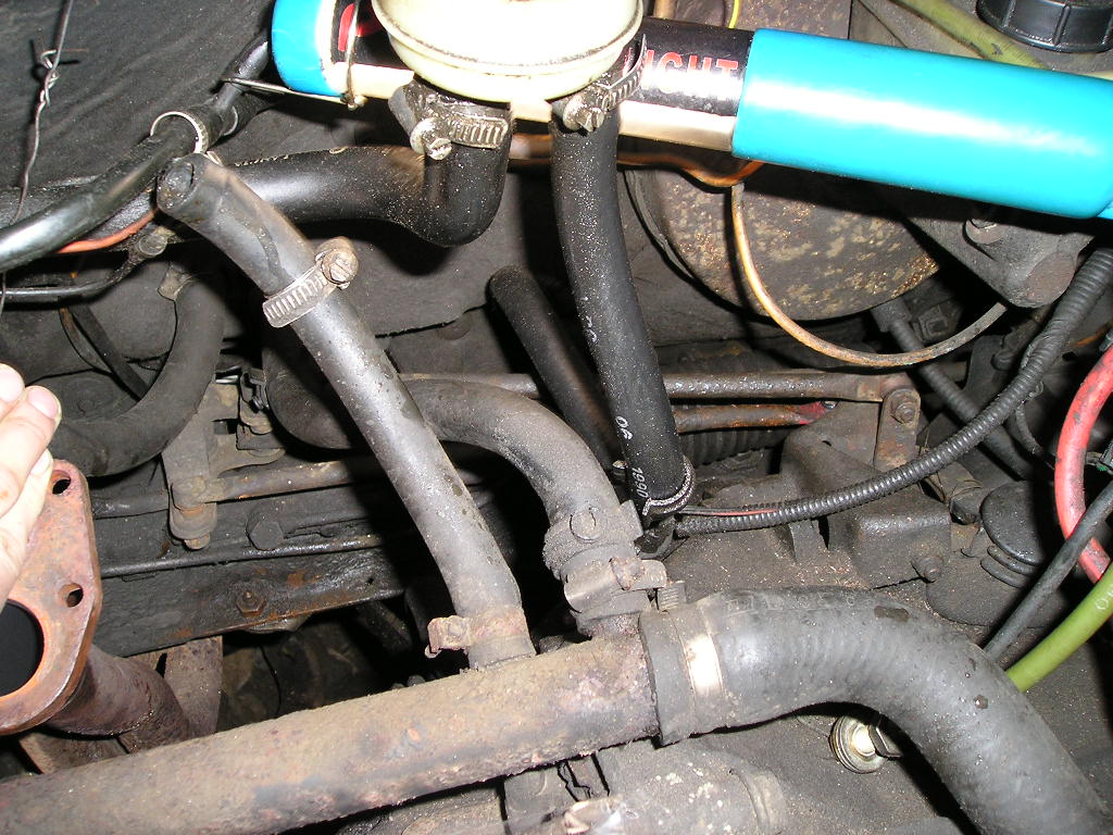

Сегодня, или завтра повешаю сюда фотку как у меня они стоят.

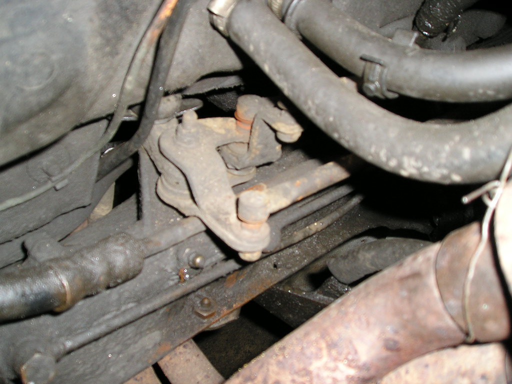

Старался, но лучше ракурсов не нашол(
 Просмотрено:  620 раз(а)
попробуйте разобраться

поменял три тяги, и две втулки на тяге ручки переключения передач.
Чёткость включения стала на порядок лучше, единственно остался небольшой люфт в алюминиевом маятничке, жалею что пожалел денег на новый.

почему в этом алюминеевом маятнике подшипники только с одной стороны? , с другой стороны нет их в отверстии и как раз в этом отверстии образовался люфт.
