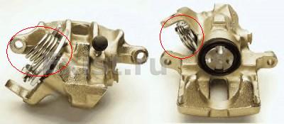

Ослабли пружины на отвод ручника, и после затяжки не возвращают.
Где найти или чем заменить ?
Пружина выделена красным!

cyxap
VAG 191 615 295 — правая
VAG 191 615 296 — левая

Спасибо Smile Правда теперь бы найти по адекватной цене.. Екзист 100 грн одна ппц!!!

cyxap
очень адекватная цена в $4, по сравнению со стоимостью суппорта в сборе Wink

На Еліті у наявності по 103 грн. Є по 1 шт.

Ще треба провірити чи трос в кожуху легко рухаеться, бо може через це теж не повертати суппорт.

пружинки ніпричому або проблема або в тросах або в супортах, там ричаг закис скорше всього порийся в моєму бортовику там є метод як його пофіксити і розмір ссальників заодно здаєтся я теж викладав

Трос ходит туговато, рычаг на супорте туговато, пыльники порванные Smile Короче, будут деньги всё на пересыпку!
