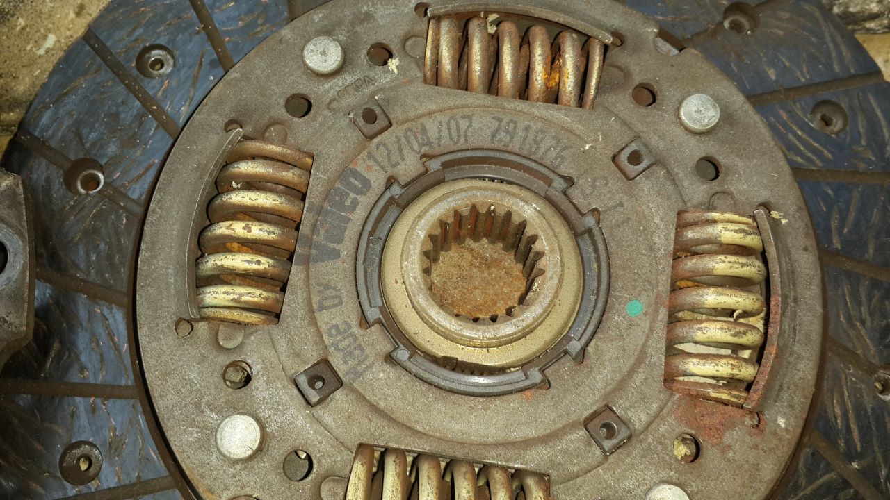

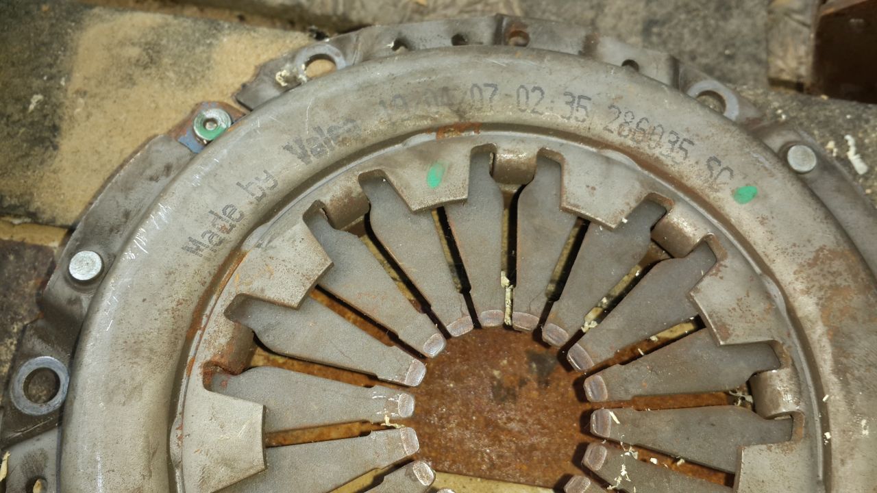

Общем, есть сцепление, снятое с этой машины, валео, задача купить такое же, только вот незадача, по номерам, нанесенным на корзине и ведомом диске ничего не находится, ни в экзисте, ни в гугле Shocked Поиск сцепы по каталогу весьма туманный, там на комплект сцепы 5 разных родных каталожных номеров на один тип двигателя, более-менее подходящих нашел два, но так и не понял их раницы. Наиболее похоже внешне и по количеству шлицов на ведомом диске это VALEO 801 126, но с таким же количестивом шлицов и по другой цене есть комплект Valeo 821 448... Какое из них брать и чем отличается "версия CPV" и "версия CPB" указанные к этим сцеплениям?
Фотки снятого сцепления прилагаются, шлицов 20, диаметр ведомого диска 200мм.

Опщем, мож кому интересно, купил комплект VALEO 801 126, номер на новой корзине полностью совпал с номером на старой, номера на ведомых дисках совершенно разные, но диски 1 в 1 совпадают, отакэ.
Делал еще запрос в экзисте по вину, они подобрали комплекты SACHS 3000 827 301 и Luk 620 3003 00, но они подороже чем валео. Отакэ.

В таких случаях беру деталь и еду на авторынок Перова и там ищу по точкам, примеряя предложенные варианты, пока не подойдёт что либо...так было с подбором резиновой крышки помпы на Кубо
