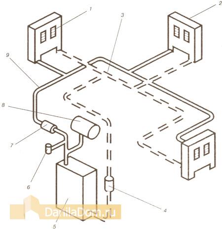

Ребят, а как на счет вот этого проекта обогрева гаража:
За основу нагревательного элемента взять электрический бойлер.
Склоняюсь к этому варианту, т.к. остались старые реберные радиаторы после ремонта в квартире. Выкидывать жалко. Есть их штук 8.
Какие минусы и плюсы можно ждать от этой системы?
Как расчитать соотношение объема бака бойлера на кол-во радиаторов в гараже???
В кач-ве теплоносителя рассматриваю недорогой тосол или незамерзайку какуйто...
Расход электроэнергии не интересен так как.................
Гараж металл 6X4м, внутри утеплен!
Прямая двухтрубная разводка:
1,2 — радиаторы; 3 — обратка; 4 — вентиль управления расходом воды; 5 — бойлер; 6 — предохранительный клапан; 7 — циркуляционный насос; 8 — расширительный бак; 9 — подача горячей воды
Зачем все так сложно ??? если Расход електро енергии не интересен тогда два масляных оборгевателя И будет щастье))) Ибо полтора киловата больера думаю маловато будет. Да и пляски с батареями насосами зачем ???

Если есть возможность (в наше время) только дрова.
А в чём "жечь" это вопрос индивидуальный Wink
"Буржуйка"
"Буржуйка"тепловая пушка
"Водяное" сурьёзный минус котёл нужно ставить как можно ниже системы.(насос не учитываю сознательно)
+ заливать незамерзайку ну и выход на режим отопления требует времени.= повышенный расход дров. Wink
(предполагая что гараж будет отапливаться от случая к случаю)
(имхо конечно Embarassed )
