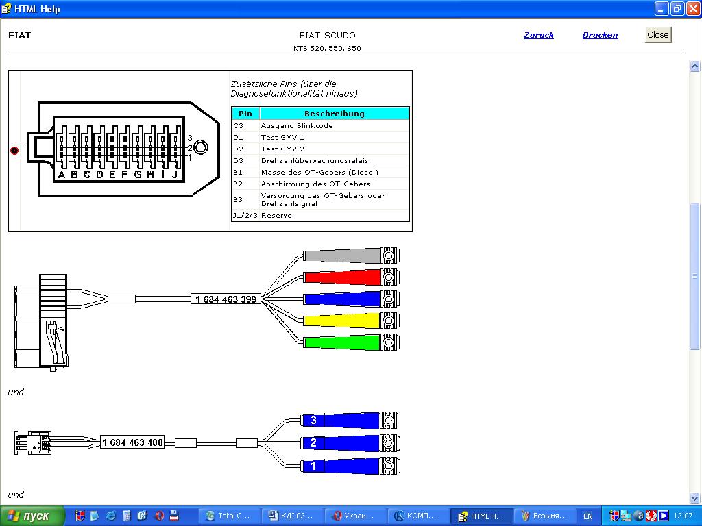

НА моєму Скудо 1999 року є розєм в салоні під рульовою колонкою, точніше чуть нижче і лівіше..
подовгастий такий порт, як для діагностики
Хто знає що це за порт і що через нього можна діагностувати

Це діагностичний роз"єм

\Venom
дякую...
якщо не секрет, що то за база інформації???
яку інформацію можна отримати через цей порт???

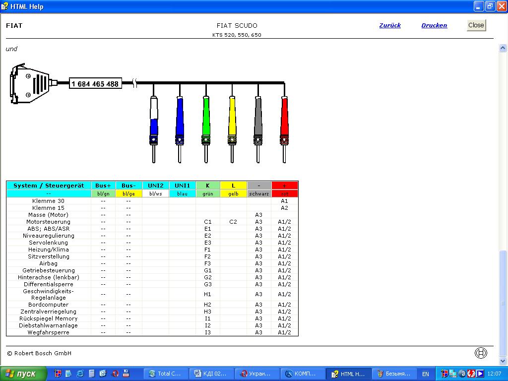

Nobel це не база а просто файл довідки, причому на більшість марок авто, колись у неті натрапив на нього.
а от що за інфу з нього можна отримати, це не знаю

Це розєм для діагностики...я собіф придбав ELM 327 BT,та встановив на телефон програму автодоктор і ним зчитую помилки та дивлюсь параметри з датчиків...
для 1.9 це просто розєм...хіба що покаже температуру та вольтаж..
