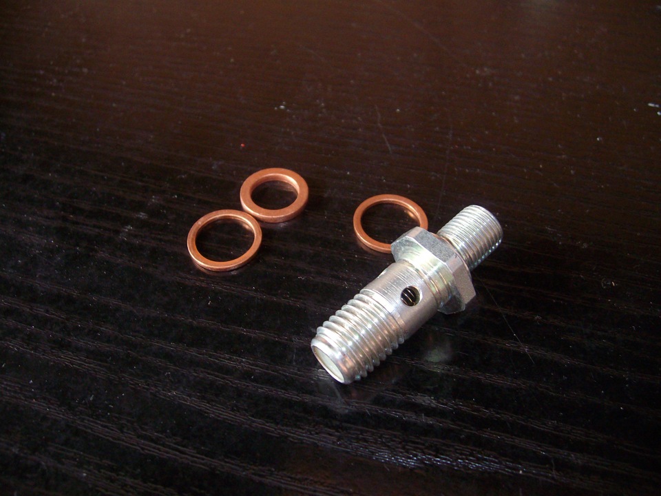

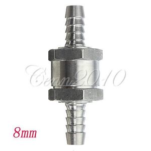

Підскажіть,де придбати врізний зворотній клапан,бо мій геть не тримає тиск в топлевній рамці
Наприклад ось такий

обратный клапан у тебя должен быть в насосе, если он родной конечно. если врежеш дополнительный - лишняя неслабая нагрузка насосу что приведет к его скорой смерти. да травит скорее всего не клапан а давно раздолбаные форсы Wink

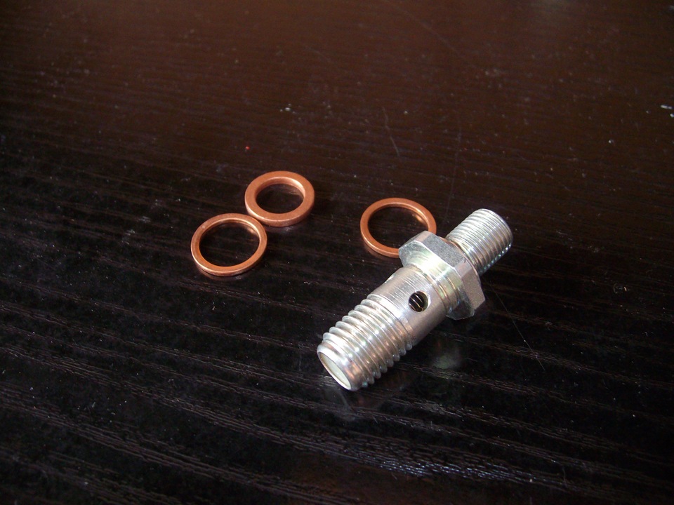

Все перевірив саме зворотній клапан, я в топлевно поставив манометр таким чином і все перевірив
Зарас стоїть ось такиц

СообщениеДобавлено: Ср Июл 22, 2015 23:12    Заголовок сообщения: Ответить с цитатой
ага..
а родной (или просто нормальный) насос поискать - не?

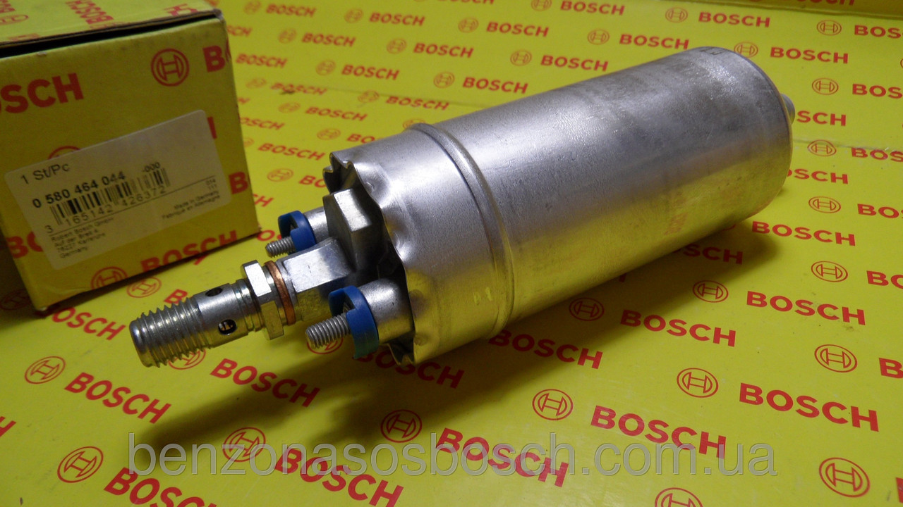

Насос нормальний,давить без регулятора 7 атмосфер такий як цей,тільки синій.

Сообщения: 13803
СообщениеДобавлено: Чт Июл 23, 2015 09:06    Заголовок сообщения: Ответить с цитатой
Oleg1982
пойми - дополнительный клапан тебе не поможет! не через него оно топливо стравливает. только лишнюю нагрузку на насос повесиш.
