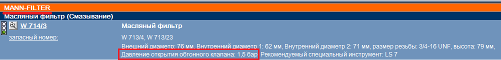

СообщениеДобавлено: Ср Июл 22, 2015 20:56    Заголовок сообщения: Ответить с цитатой
моё мнение такое:
 Просмотрено:  704 раз(а)

СообщениеДобавлено: Ср Июл 22, 2015 20:58    Заголовок сообщения: Ответить с цитатой
Т.е. давление должно быть 1,5-1,6 бара? А как влияет величина давления на работоспособность системы? И мнение о фильтрах Бош тоже интересно.

Сообщения: 25294
СообщениеДобавлено: Ср Июл 22, 2015 21:03    Заголовок сообщения: Ответить с цитатой
положено 1.5? то пусть будет 1.5 Smile глубже просто не копал.

Сообщения: 25294
СообщениеДобавлено: Ср Июл 22, 2015 21:28    Заголовок сообщения: Ответить с цитатой
Marat Shams
"тоже оно" - это по резьбе подходит? на 1.5 и 1.3Т все фильтры, которые "оно" - с клапаном 1.5, этот вопрос весьма вентилировался в своё время.
