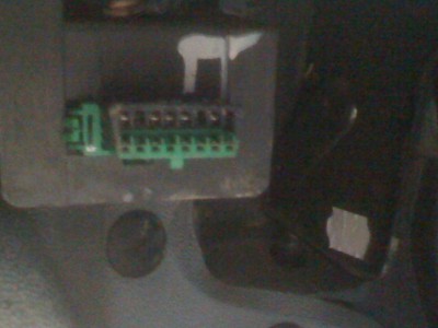

Привіт!Підскажіть ,будь-ласка,чи підтримує мій Скудик(2004 р.в 1.9D) модуль OBD2?????????В авто є ось такий роз"єм! А також порадьте автосканер!

Поддерживает

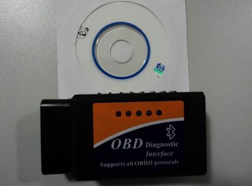

ODB Link, ELM 327... да их много разных

Учитывай что кроме программы, скорей всего понадобится перепаять адаптер в соответствие со схемой авто, иначе адаптер или вообще работать не будет, или будет читаться только часть датчиков.
Схемы распиновки есть тут, с правой стороны сайта
Для некоторых производителей адаптеров также возможно понадобится удаление лишнего резистора.
Я лично приобрел такой BT ELM327 адаптер, протокол 1.5, после установки, программой Torque читал только скорость, обороты и еще несколько датчиков двигателя и топливной системы, ScanMaster-ом и FiatEcuScan не мог подключиться вообще.
Выпаял лишний резистор - не помогло, собираюсь попробовать перепаять пины согласно приведенным схемам.

дивно, маю такий же адаптер з протоколом версії 1.4 і читає майже все(тільки форсунки і т.д. немає змоги як перевірити)

у меня такой же 1,5.....все работает..как с ноутом так и с кпк Very Happy

Есть ELM327 V1.4 Bluetooth Адаптер для автодиагностики 250грн

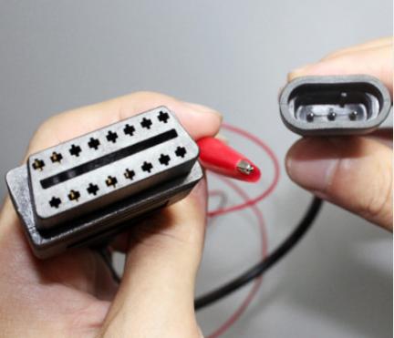

Есть Переходник OBD II в Fiat 3pin 140грн
