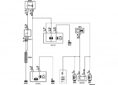

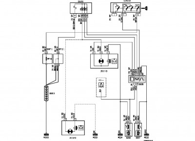

Попробуй эти посмотреть:
 Просмотрено:  1278 раз(а)
 Просмотрено:  1352 раз(а)

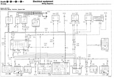

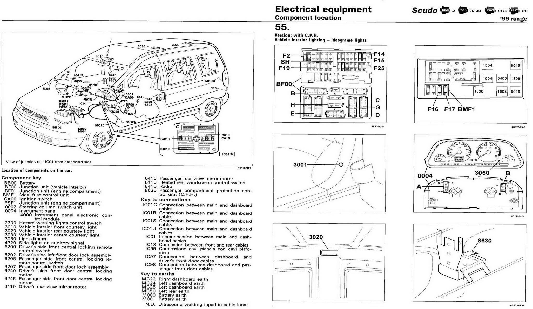

СообщениеДобавлено: Чт Май 03, 2012 20:31    Заголовок сообщения: Ответить с цитатой
Hi
 Просмотрено:  910 раз(а)
 Просмотрено:  1100 раз(а)

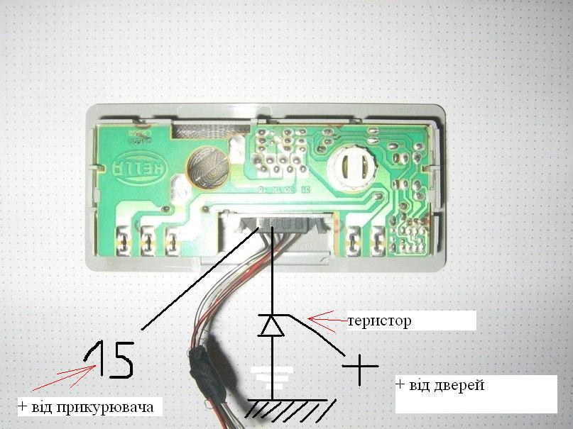

Оскільки схеми підключення відсутні - пішов експериментальним шляхом.
В плафоні пасата В3:
31 - постійний мінус
30 - постійний плюс
ТК - мінус від кінцевиків дверей
15 - плюс при включенні запалювання
Щоб всунути плафон в Scudo:
31 в мене є
30 в мене є
ТК - взяти постійний мінус та підключити його через тиристор, який буде активовувати плюс від кінцевиків дверей
15 - протягти від прикурювача, або замка запалювання.
Чи буде така схема працювати? який необхідно тиристор та звідки краще взяти + запалювання

Рядовой и обычный тИристор имеет дурную привычку- его по управляющему входу открыть можно, но запереть потом уже нельзя. Т.е. сняв сигнал с УЭ ток течь будет постоянно, пока не разорвете цепь анода или катода.

І що робити, може прокинути нові проводи від кінцевиків? чи якусь фігню вліпити, яка буде роботи пульсуючу напругу через тиристор?

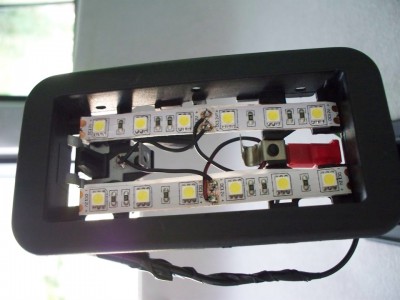

Світло вимикається одразу, проводка оригінальна, фото плафона не моє - в мене лампочка, а так все один в один - в мене один контакт на лампочці - постійний мінус, інший контакт лампочки плюс з дверей - на лампочці, та постійний плюс який перемикається нахилом самого плафона (скла), тобто при відкритих дверях - завжди світиться, при закритих - можна включити.Виключити при відкритих дверях - неможливо! що і заставило взятись за ці плафони.

Замість тиристора напевне вліплю реле на 12В.

СообщениеДобавлено: Чт Ноя 21, 2013 17:05    Заголовок сообщения: Ответить с цитатой

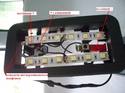

Розписав контакти плафона на фото

zheneva
Зарегистрирован: 28.02.2011
Сообщения: 119
Откуда: Рівне
Авто: Peugeot Expert 2.0 HDI 2005р.
СообщениеДобавлено: Чт Ноя 21, 2013 17:40    Заголовок сообщения: Ответить с цитатой
ДімООН
У вас так як на фото три проводи, червоний, чорний і білий(чи сірий) ? (фішки мав на увазі)

zheneva
Сообщения: 119
Откуда: Рівне
СообщениеДобавлено: Чт Ноя 21, 2013 17:56    Заголовок сообщения: Ответить с цитатой
ДімООН
Як що да то:
Червоний - постійний плюс
Чорний - постійний мінус
Білий - мінус від кінцевиків (так в мене)
Не плутайте плюс і мінус, подивіться уважно, на вашому фото плюс світлодіодної лєнти підключений до червоної фішки, а ви туда намалювали мінус.
Прозвоніть уважно тестером чи простою лампочкою на 12в.

Тоді це ваша схема
 Просмотрено:  570 раз(а)
