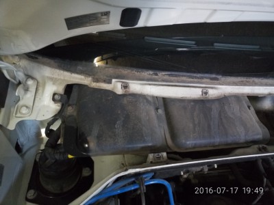

Две недели назад решил поставить доп сетку на воздухозаборник, ибо сверчки задолбали, только почищу, через пару дней снова что-то попадает и приходиться снимать моторчик нагнетателя... Когда снял кожух-офигелShocked, откуда там взялось сколько листьев-ума не приложу... Все почистил, примастерил доп сеточку, думаю что больше сверчки беспокоить не будут...
Фото:
PS^ На фотке №4 видно формат листиков (выпали после того как извлек фильтр салона), которые попадают через штатную сетку...

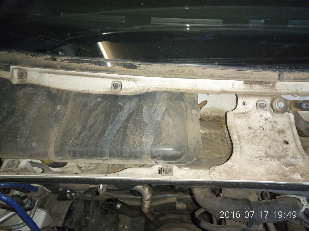

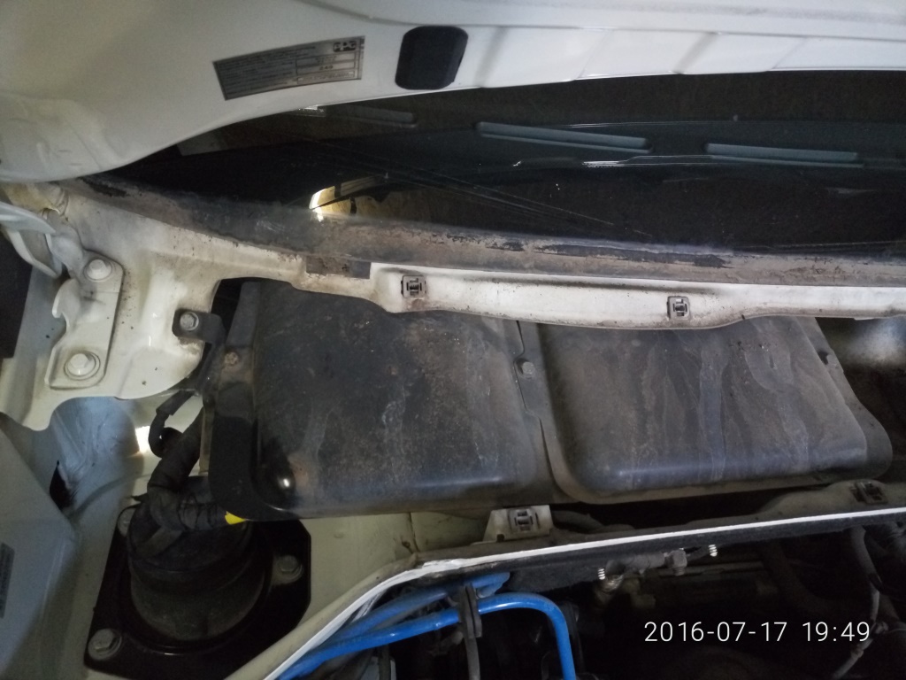

игорь 19777
Зарегистрирован: 07.03.2014
Сообщения: 567
Откуда: украина

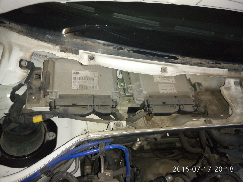

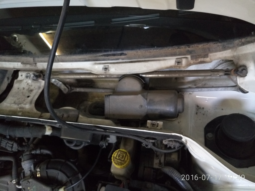

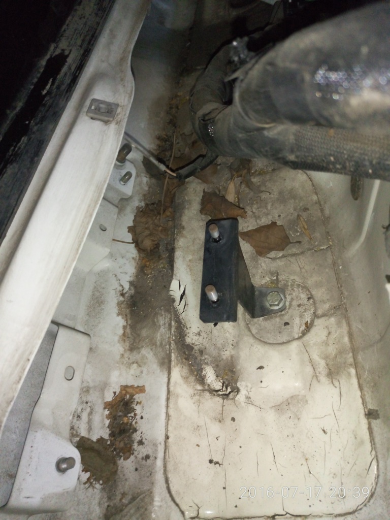

СообщениеДобавлено: Вс Июл 17, 2016 22:53    Заголовок сообщения: Ответить с цитатой
Тоже решил разобрать и почистить. Ситуация намного веселей сеточку не ставил так как машина стоит в гараже.
