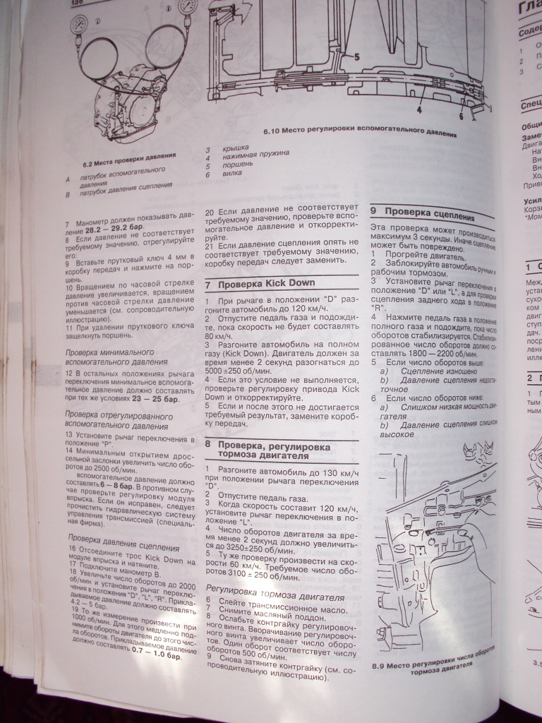

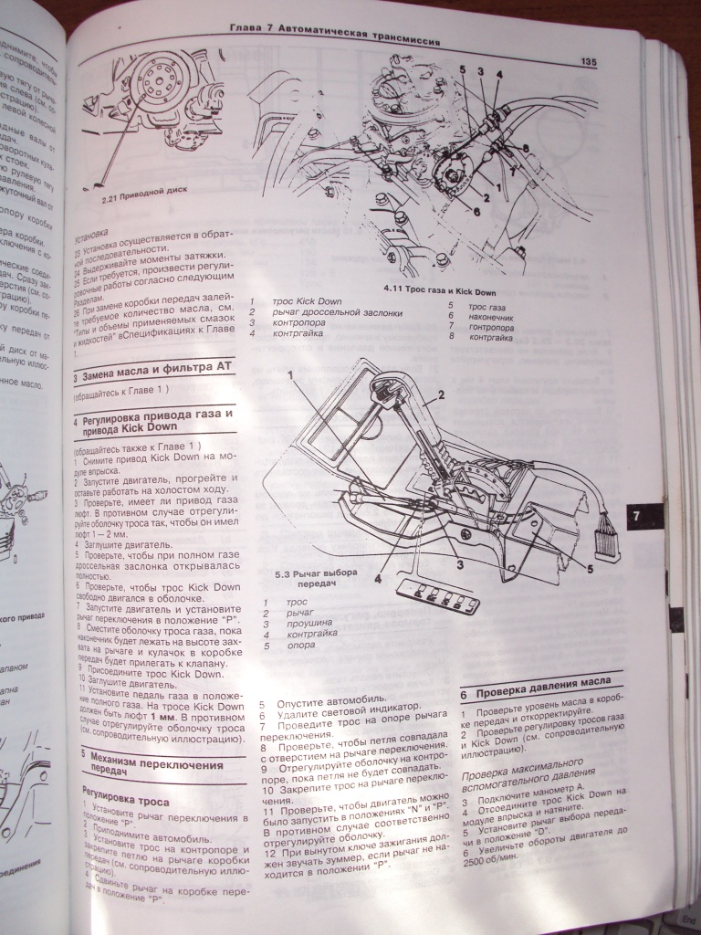

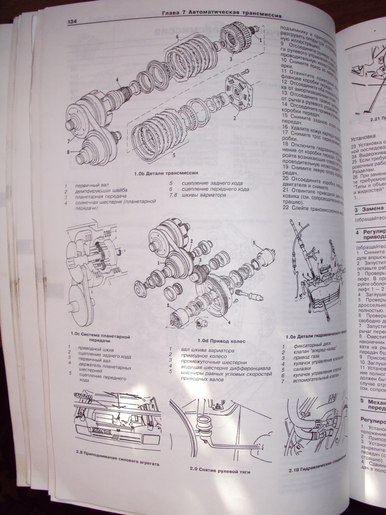

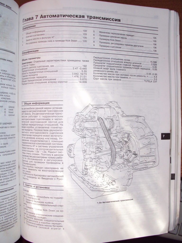

Здесь более подробно:

да как то жестоко... вроде интересная штуковина в плане устройства - но блин по ходу сложная... кажется не стоит....
