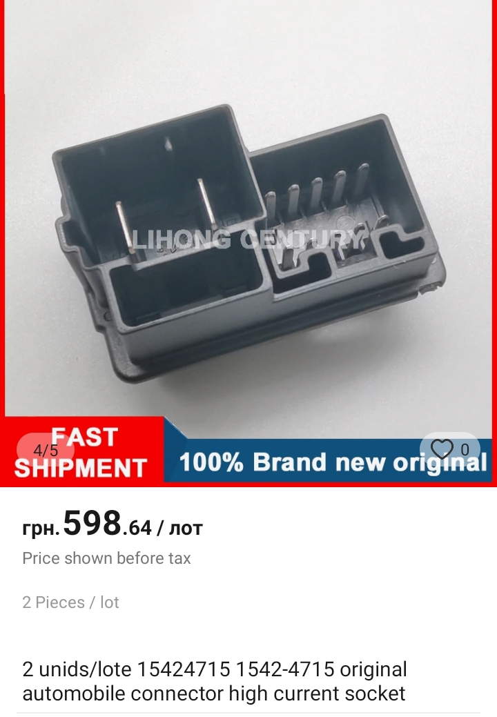

Доброго дня шановна спільнота, питання наступне: зламався електричний роз'єм на ЭУР, фішка (конектор).Хто підкаже номер цієї фішки (конектора) або де подивитися (пошукати) можна.

Demian Член клуба
Возраст: 45 Знак зодиака:  Зарегистрирован: 16.11.2005 Сообщения: 2421 Откуда: Гостомель
Добавлено: Пт Янв 05, 2024 19:49 Заголовок сообщения: |
| GP? Не знаю номер, але було як мінімум 2 ревізії ЕУР з різними фішками. А цей спаяти і замотати, щоб працював не вийде?

| Так Grande Punto, стосовно спаяти та замотати, теоретично можно, але хотілось би знайти такий роз'єм.

Йдемо на аліекспрес, вбиваємо в пошук. Далі обов'язково спливе номер по каталогу Бош. Я таким чином майже все знайшов

Шукав на AliExpress, на даний час нічого не має. Знаю що виробник даного девайсу Delphi.

Делфі кому і чого тільки не робить
Якшо він корпусний, а не кабельний, то навряд чи де він окремо є, а як і буде, то з усіма контактами, і недешево. І кат. № там може бути на стороні плати.
А випаяти/перепаяти все і гарно ще треба вміти. Та і кабельна частина, та ще й хвіятівська, рідко де валяється. Хіба по розбірках пройтись і нас, і тих же поляків.
Якшо там слабострумна частина ціла, то силову простіше зібрати з нормальних плоских пар розміру 6,3 мм і підпаятись на платі дротами нормального діаметра.
Так зробив на Хуні дочки, де поплавився конектор вентиляторів СО і кондиц.- ще в старих хазяїв- ті ж самі пари 6,3 мм, які додатково зверху захистив термоусадкою. І так- вже років 5 без проблем.

Компанія DELPHI - нині APTIV, part number 15424715, male.
AliExpress - lote 15424715 1542-4715 original avtomobile connector high current socket - ціна на 06.01.2024 -598 грн. 64 коп.

| Александр Васильевич писал(а): | Делфі кому і чого тільки не робить
Так зробив на Хуні дочки, де поплавився конектор вентиляторів СО і кондиц.- ще в старих хазяїв- ті ж самі пари 6,3 мм, які додатково зверху захистив термоусадкою. І так- вже років 5 без проблем. |
| Хотілось би почути думку електрика, стосовно впайки (заміни) цього connectora. |
