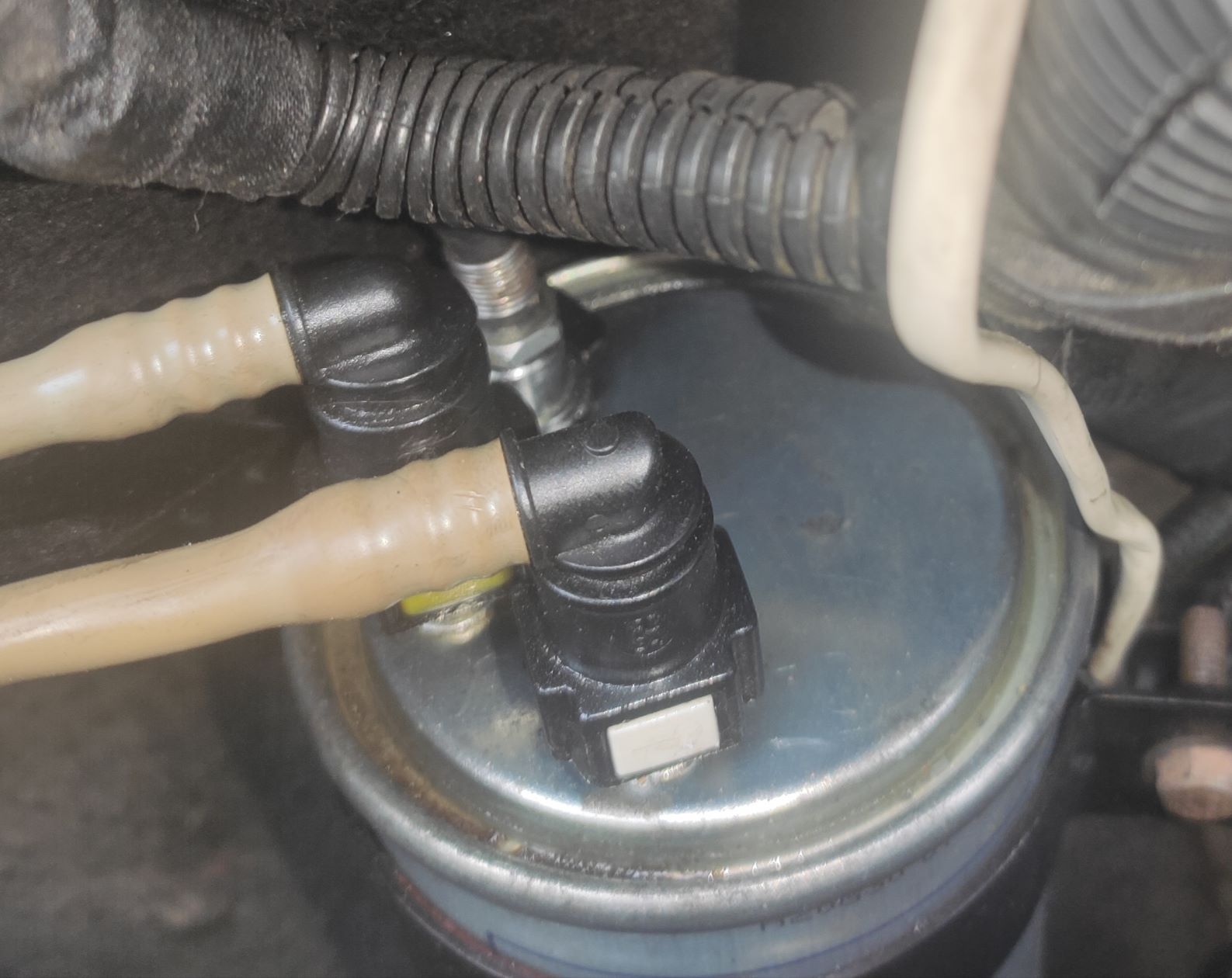

Можете повідомити марку паливного фільтру? І на ньому присутній зверху пластиковий "трійник"?
Є імовірність наявності в баку літньої соляри або води?
vypra
Зарегистрирован: 19.08.2017
Сообщения: 183
Откуда: Черкаси
Авто: Fiorino
СообщениеДобавлено: Вс Мар 13, 2022 09:57    Заголовок сообщения: Ответить с цитатой
заправляю на одній АЗС років 5, лише преміальну соляру. соляра зимова, Orlen кажуть возять, заводив при -15 з цієї АЗС цією ж зимою. Зараз на вулиці при плюсовій температурі барахлило.
Води в баку не бачив коли насос виймав. дивився, соляра чиста прозора в баку, осаду на дні немає.
фільтр purflux наче ставив. потрібно знімать щоб подивиться. близько 1000 грн наче віддав. не памятаю.
я дивився як через фільтр прокачує, повертав ключ і через фільтр в пляшку прокачував десь до пів літри соляри мабуть. думаю фільтр не забитий.

СообщениеДобавлено: Вс Мар 13, 2022 10:00    Заголовок сообщения: Ответить с цитатой
фільтр
