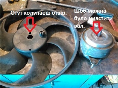

На деякий час виручає ось така процедура.
В пропелері робиться отвір і шприцом заливається мастило.
Також і ззаду свердлиться дюрочка Wink
Після змащування бажано заліпити отвори жуйкою. Very Happy
НІКОМУ НІЧОГО НЕ РАДЖУ.
Просто озвучую як зробив на своїй авто. Wink

попробую, канешь, аккуратно стянуть вентилятор с вала. но если не будет поддаваться, то уж лучше сделаю по примеру Qstas: просверлю отверстие и залью вал маслом.
а сзади наверняка тоже засверлю, поскольку шибко боязно эти лапки отгибать - как пить дать, отломятся нахрен.

Ні разу не бачив підшипників, навіть на япономатьавтах. Тільки втулки. Нормальні втулки служать до останньої дірки в кузові.
Тому і не бачу сенсу "розбирати на колінах." Wink
А мастила можна підібрати спеціально для подібних цілей.
Наприклад довго мучився зі свистом моторчика пічки.Чим тільки не мазав.
Поки не змастив "хадо ремонтна (12мл.червоний пакетик) Wink
І забув.
